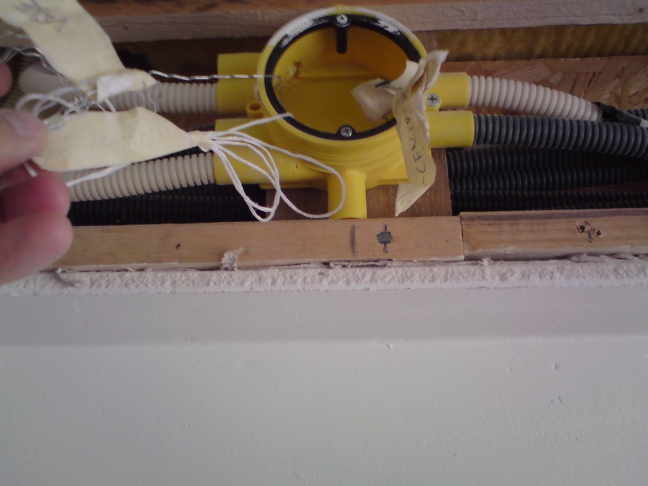

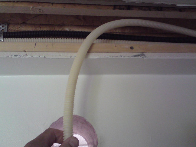

Hur skulle en elektriker gjort hål i dessa två fall?
Håller på och förbereder lite innan en elektriker ska komma och installera.
1)
Jag ska dra fram flex-slang för en PAX-fläkt, flexslangen löper i en "gubbe" dvs en liten kanal längs taket. Är det då lämpligast att borra hål för flexslangen och låta denna mynna ut i underkant på "gubben" eller gör elektriken hellre på annat sätt?
2)
Från en dosa i "gubben" är det tänkt att elektriken ska dra en utanpåliggande EKK (tror det är så kabeltypen heter) och installera ett el-uttag för element. Är det då lämpligt att bara borra hål för EKK-kabeln som då dras ända från dosan till uttaget, eller gör elektriken heller på annat sätt? På bilden nedan så är det tänkt att EKK:n ska in på den lediga ingången på vänster sida om dosan.
Tacksam för synpunkter.

1. Ett hål i underkant och slang ut (med fk eller ekk) är nog vad du vill göra. Har du FK kan man dra på lite avskal från EKK (och ev lägga i list) ner till fläkten.
2. Tomslang mellan dosa och hål skulle nog vara o föredra, för att sen (eller före) dra i kabel.
