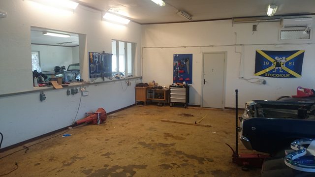

I september förra året köpte jag ett hus med perfekt mek-garage, och fick direkt storslagna tankar för vad jag vill göra med det.. Direkt när jag klev in i garaget så tänkte jag att det blir ju perfekt för en billyft, tyvärr har nu verkligheten kommit ifatt när jag börjat mäta takhöjden.
Takhöjden är 3.2m, vilket blir lite lågt för att kunna stå raklång under bilen (mätte en av bilarna, jag får 1.8m tillgodo och är 1.87, blir jobbigt för nacken...)
Jag skulle nog behöva få upp höjden till iallafall 3.7m

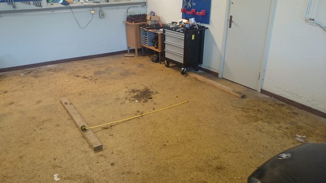

Ungefär såhär hade jag tänkt det, men mina takstolar ser ju annorlunda ut
Billyften ska stå till vänster, en liten bit ut från väggen. Till höger har jag parkering, skulle jag ha en vanlig sax-variant där högsta höjden är i mitten förlorar jag väldigt mycket utrymme runt om
Plankorna ligger där takstolarna ligger, måttbandet representerar måtten från framrutan till framänden av bilen, "huven". Väggen ska rivas så det blir mer utrymme framför

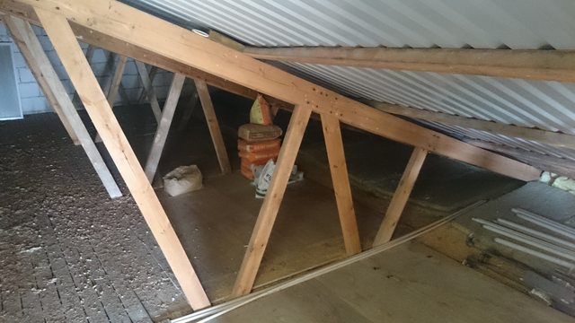

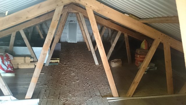

Hur mina takstolar ser ut, med gång i mitten
Takstolen som ska modifieras, eventuellt behöver den bakom också byggas om, men endast på den här sidan
Alt 1 höj hela taket 60cm....släpp på takstolarna från hammarbandet...hissa sedan med några domkrafter...bygg sedan vägg i mellanrummet...
Alt 2 ta hål vid gavelspetsen och trä in en limträbalk under nocken i hela dess längd....
Att bygga om alla takstolarna tror jag är mer jobb och blir inte alls lika bra.....

Ett alternativ är att byta ut takstolarna helt och hållet på de platser där det behövs, dvs bort med takplåt o takstolarna och byt it dem, göra lite mer och allt på en gång
