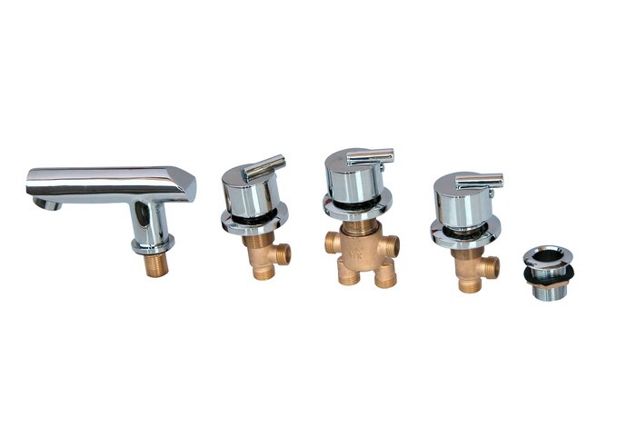

Hej! Har bytt från dusch till badkar men vet inte hur jag ska göra..
Jag försökte med detta (se bild) bara för en snabb fixning tillfället som jag trodde skulle duga men tyvärr läcker det vatten. ( Ja, jag har dragit åt )
Har ni tips på hur jag kan göra ?
Du behöver en övergångsnippel från M26×1,5 till G15,

Fan cost är det dessa?Demmpa skrev:
https://www.jemfix.se/övergaangsnippel-m26x1-5xg15/8104/9021227/
Jag stod och jämförde dessa och fatta inte vad skillnaden var och gick för det billiga typiskt...
G-/R-gänga är tum-gänga
M-gänga är millimetergänga
Sen finns olika stigning också.
https://www.oberginnovation.se/uploads/pdf/downloads/tabeller/Gangmatning.pdf
https://www.hydroscand.se/se_se/fakta-guider/gangtabell
Ja, det är den du länkar till som du ska ha.

Precis som @Demmpa skriver ovan behöver du M26xG15 för att få detta att fungera!F Fredrikkarlsson1992 skrev:
Men hur har du kopplat in ditt badkar?
Anslutningsslang...
Har du sk. sargblandare?

Blandare, duschslang finns ju redan på badkaret och är redan klar draget vid leverans.Krilleman skrev:
Jag ska bara ta varm och kall vatten slangarna och koppla in
