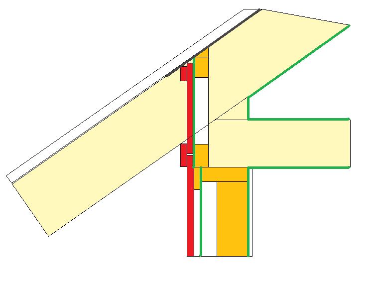

Har tänkt bygga som på denna bild ungefär:
![tak.jpg tak.jpg](/forum/proxy.php?image=http%3A%2F%2Fwww.powerx3m.se%2Ffilez%2Fgaraget%2Ftak.jpg&hash=39391642399a4ca33196747fac6bf53d)
Det röda är vindväv och vid det blå tänkte jag inte ha något vindskydd,
dvs ovanpå takstolarna eftersom jag ska lägga masonit där, borde duga som vindskydd.
(Råsponten ska till uppepå).
Däremot blir det vindväv på insidan det gröna.
Men hur ska jag göra för att få det tätt utåt takfoten sett, ska jag sätta längsgående balkar som den jag ritat in (grå)?
Har tänkt sprutisolera taket, så bör vara tätt.
Hoppas ni förstår & kan ge lite tips, är svårt att förklara, fråga om det är något.
Kom gärna med förslag, tips, bilder
Tackar i förhand! MVH Patrik

Sätt reglar på insidan av råsponten, å spika upp boardskivor längst ner vid takfoten så att det blir en ordentlig luftspalt in till resten av "vindsutrymmet". Vid själva takfoten kan du sätta upp insektsnät... Men ärligt talat är jag inte riktigt klar över med vad du menar med "sprutisolera taket" eller när du säger "tätt". Tätt är minst av allt det får bli, för all ev fukt måste kunna ta sig ut..., annars tar det inte lång tid förrän trä är helt uppruttet.

jag ska bara isolera snedtaket mellan det blå & gröna på bilden, övervåningen blir loft.
luftspalt har jag utanför den blåa linjen.
det jag undrar är hur jag ska få det tätt mellan den vänstra röda linjen och den blåa... eftersom det ska ligga isolering där, men kan knappast sätta vindväv där eftersom takstolarna blir "ivägen".
Kolla länken i mitt inlägg så ser du.... Å glöm inte att göra klar luftspalten förstpatriklarsson skrev:jag ska bara isolera snedtaket mellan det blå & gröna på bilden, övervåningen blir loft.
