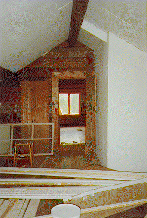

Jag ser framför mig en helt oinredd vind, öppen till nock, med synliga bjälkar osv. Hittade en bild på nätet som får illustrera, visserligen håller nån på att renovera men ändå. Man ser i alla fall nockbjälken. Ser det så konstigt ut?

Det ser inte så konstigt ut, mysigt, beroende på vad för känsla man är ute efter. Men jag instämmr med föregående talare, det var nog inte så vanligt med öppet upp i nock under början av 1900-talet...dengroth skrev:

ingenting är omöjligt, om man bara orkar och vill lägga ut en hög pengar, på något som inte gav något. Kollar man bilden, kan man just undra vad det gav, allt detta jobb. Skall man dessutom leja bort jobbet, bör någon säga stopp redan i planeringsstadiet. Skall man ha synliga bjälkar, bör man ha klart för sig, att man förr inte hade några egentliga byggmått. Takstolarna sitter där de sitter, någon med 900cc och nästa 1300cc
osv. Klart det går att fixa till, men då skall det vara "rätt hus" med rätt propotioner och stil. Börjar man med att; där är många spindlar uppe, då hoppar de flesta av projektet.
