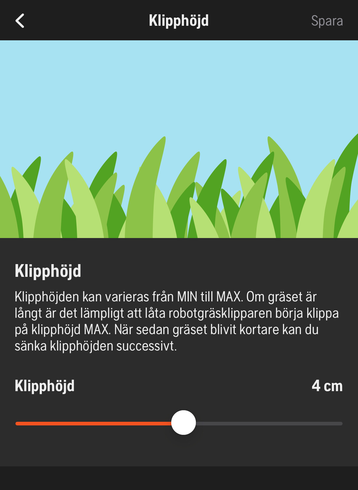

Har en Automower 410xe nera med begränsningstråd. Sådde gräsmatta i början av juli och den har etablerat sig bra. Klipphöjd 6cm och klipper varje dag med vädertimer.
Har en björk på tomten och runt den är gräset brunt.
Försöker skapa ett arbetsområde runt björken som överlappar min karta,för att där sätta klipphöjden 1cm högre.
Det verkar som att min karta ändå klipps med 6cm i det nya arbetsområdet. Blir ju knas om två objekt täcker samma område och har olika klipphöjder eller tänker jag fel? 😑

Min karta är autogenererad. Undrar om jag behöver ta bort den och skapa två nya kartobjekt med nya klipphöjder. Känns fel att ta bort den autogenererade…
Intressant med min klipphöjd, i appen kan jag sätta upp till 9cm. Specen på klipparen säger som du påpekar en lägre maxhöjd
Ah, det är inte cm i den skalan utan steg från 1 till 9 där 1 är lika med 2 cm och 9 är 5,5 cm. Så steg 6 är ca 4,2 cm i ditt fall.D danielu skrev:
Om du öppnar kartobjekten, är det lätt att ändra dem?D danielu skrev:
Jag kör EPOS och då är det smidigt att justera.
