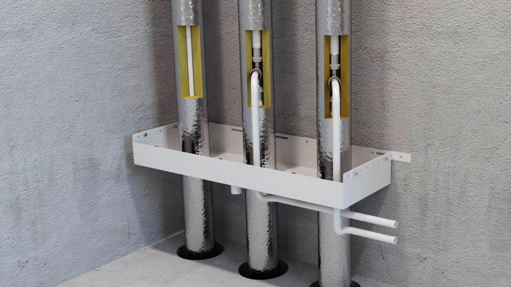

Hur gjuta slitsbotten
är det schakt du menar? är det dold koppling som är orsaken?
Bästa brukar vara prefab skåp eller schaktbotten, där är allt klart för "dold koppling" och skvallerrör.
Kolla typ LK och övriga lev för kopplingsskåp och dyl.
Gjuta och lägga duk är extremt svårt att få tätt samt fall mot skvallerrör, är dömt att misslyckas om du inte känner att du kan slösa med din fritid.
Frågan var om det är schakt, dvs en kanal i en vägg där installationer (vattenrör, värmerör) går?
och andra frågan har du kopplingar i schaktet som är anledningen till varför du vill ha skvallerrör (läckageindikering)?
på bilden i mitt förra inlägg har du en rörinstallation som har en låda som tar upp läckage och leder ut det till en indikationsplats ( skvallerröret) så¨man ser att man har ett läckage. ofta har man en lucka till dessa kopplingarna så man kan åtgärda felet, man bygger inte igen hela schaktet så man inte kommer åt kopplingarna.
Finns mer info om detta i skriften och branchstandarden säkert vatten.
