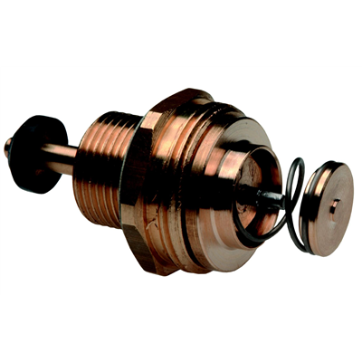

Har nyligen flyttat in i ett hus där en av radiatorerna saknar termostat och ser lite märklig ut. Se bifogade bilder.
Vad behöver jag köpa för att kunna fixa min radiator?

Inuti mässingsdelen står det: 1610-A03
På t-kopplingen står det kort och gott:15 och en pil mot radiatorn.

Undertiden vi väntar på Krilleman kan jag ju läggatill mer onödig info:
RSK-Nr: 480 52 45
Insats
För TA-RVO/DMA 15 före 1974
MMA 10A15 Insats f TA-RVO 15
http://www.mma.se/produkter/utbytesinsats-ta-rvo-he-radiatorer/
Rsk: 4805245
Art.nr: 4091090
Benämning: 10 A15
Beskrivning: Utbytesinsats TA RVO DN15
https://www.dinvvsbutik.se/sv/artiklar/mma-termostatinsats-10a15.html
Pris: 285kr
https://www.vvsochbad.se/Vaermesyst...-foer-aeldre-radiatorventil-10A15-788815.html
189kr

Vilket inte var lik din, men din kanske är originalet och denna benämns som ersättare. Jag inte veta..
Du borde ha fler i huset, någon som är komplett, så kan du ju ta kort på hur ratten serut.
http://www.mma.se/wp-content/uploads/2014/03/4822301_all-rev3.pdf
http://www.mma.se/wp-content/uploads/2014/03/he-ta-rvo-10mz10.pdf

Mitt tycke är att byta hela rasket. Ser dessutom riktigt lätt ut att göra.
Men vad sitter det för termostater i resten av huset? Kanske en likvärdig skulle göra susen?
