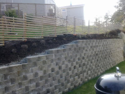

Jag tycker ofta staket ser snyggast ut när dom har samma höjd hela tiden, men lutar i sektioner mellan stolpar, typ dessa 2:
Men det finns ju många sätt:
Nu hittar inte google så mycket mer förslag åt mig, men jag kan fotografera några fula staket sen, och lägga upp.
