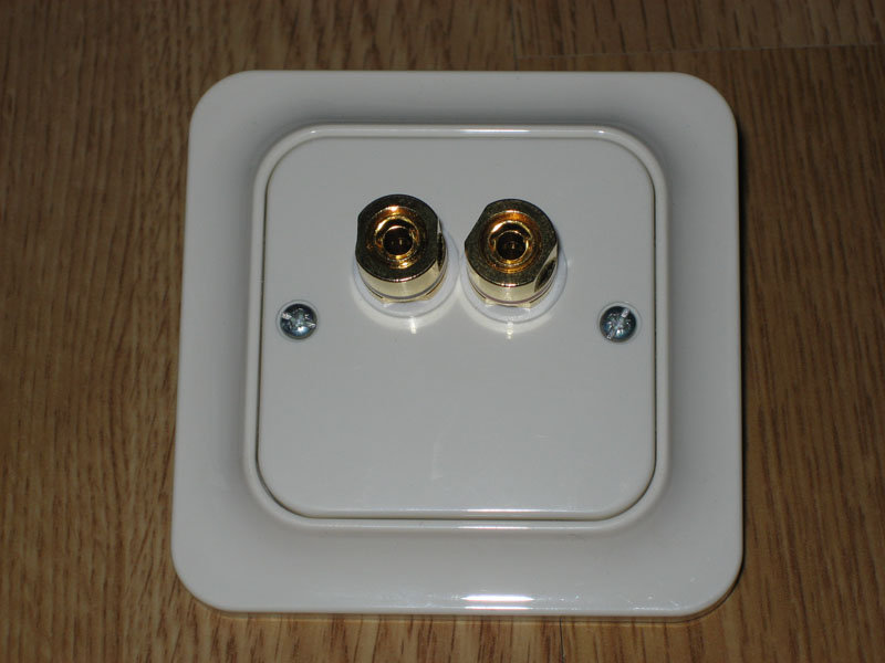

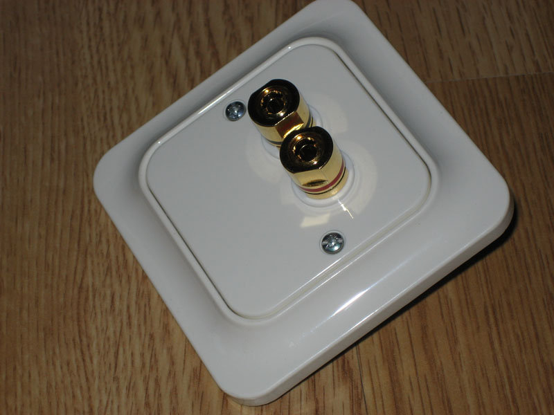

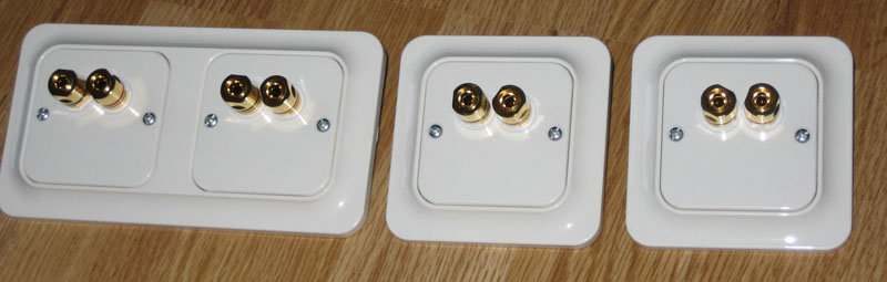

Dessa däringa köpte jag från hbb, men man ska nog inte glömma att köpa till hbb's dosa så locken passar. http://hembiobutiken.com/produkt.asp?pgrpnr=113830MatCan skrev:
