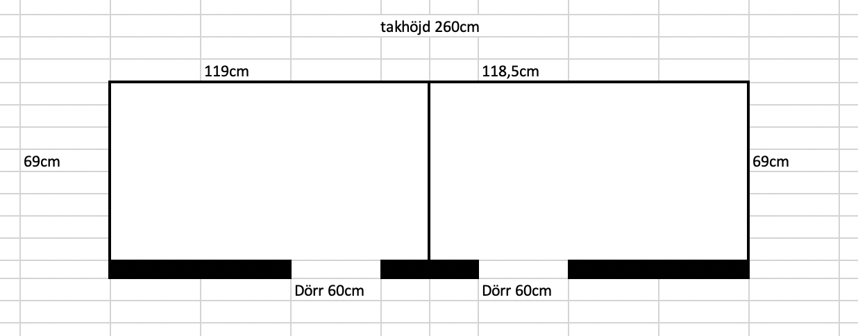

jag skulle uppskatta lite tips och tankar kring hur jag bäst och snyggast kan få till förvaringen i mina två garderober. De är inbyggda, men en generös takhöjd på 2.6m, i övrigt är de inte särskilt välplanerade tycker jag och jag får inte ihop det hela riktigt. Hade först tänkt köra IKEAs Pax, har haft dem tidigare och gillar dem, men det känns inte som ett bra alternativ här då det blir för tight och smal. Bild nedan, sett ovanifrån:

Har du tittat på konsolsystem som Elfas?
https://elfa.com/sv-se/sortiment/system/klick-in-system-topphangt
Det är lite svårt att avgöra om det fungerar med längs långväggen eller om det är bäst att ha det längs gavelväggarna. Din ritning är ju inte skalenlig eftersom 60 cm dörrar borde ta upp halva bredden i stället för betydligt mindre. I det första alternativet kanske det blir svårt att komma åt det som är längst från dörren.
