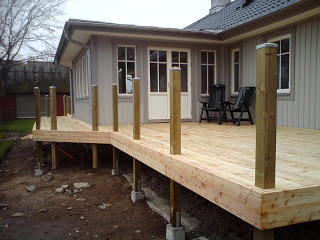

Jag vore tacksam för tips om vilket räcke jag ska välja. Jag har sökt på forumet men inte hittat något klockrent.
Min altan ser ut så här:
![DSC00045. DSC00045.](/forum/proxy.php?image=http%3A%2F%2F1.bp.blogspot.com%2F_fVzsplJxOrA%2FSP8p_hYN3VI%2FAAAAAAAAAHA%2FElIFmKPA4O4%2Fs320%2FDSC00045.&hash=0fbf354a2026101970473e746523c82c)
Trallen är av lärk och jag är inne på att välja lärkreglar 45x45 men dels känns det lite klent - är rädd att den slår sig - och det verkar vara svårt att få tag i rätt längder. Kryss hade varit snyggt men känns inte bra med tanke på att jag har småbarn.

Hade nog varit snyggt med ett 1" galvat rör horisontellt 5cm ner från toppen och sedan 4-5 st 3/4" rör jämt uppdelat på resten.
eller 1 1/4 uppe och 1" under.
Beror på syfte och smak. Vill ni bara undvika olyckor skulle jag välja ett placera ut en lång rad blomtråg som avgränsning. Mer diskret än så kan det knappast bli. Vill ni förhöja husets fasad hävdar ni räcket med samma formspråk och kulörval.

jag skulle ha monterat glasrutor i härdatglas dyrt men grymt snyggt
jag funderar på glas eller vajer, snyggt som bara den men kostar lite mer än bara trä har jag märkt när jag fick pris. Men det företag jag fick pris ifrån hade mycket bättre priser än tex glasmästerier som är svindyrt. Det lutar åt glas för vår del

Hej: Om det var jag som skulle bo där så skulle jag göra figursågade bräder i stående å liggaren skulle vara lite utåt tippad. Jag letar själv efter ett bra ballkong räcke.
Att tänka på när man gör ett räcke är att om man har barn själv/bekantskapskretsen, försöka att få ribborna stående vilket försvårar klättrande på staketet. Speciellt viktigt kanske om trädecket/altanen är en bit upp från marken.
