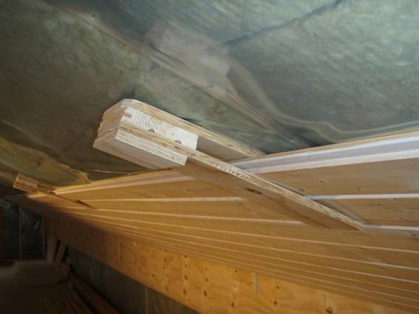

Hjälp få upp råsponten i taket
Vi ska sätta råspont i taket. Sponten är 440 cm och passar perfekt för att vi ska slippa kapa dem. Nu har jag fått upp några stycken, men fan vad svårt det är att få ihop dem. Plankorna är långa och de böjer sig. Även om vi är två personer så är det jättesvårt att få in fjädern i noten hela vägen. Om plankorna varit kortare hade det säkert varit lätt, men jag vill inte kapa i onödan. Nåt tips på hur man kan göra detta enklare?

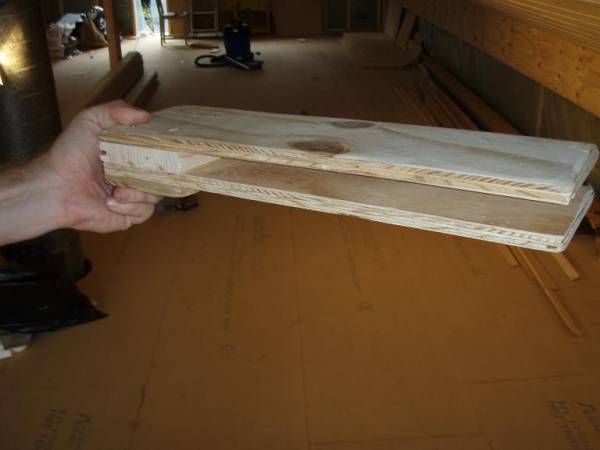

I någon "hobbysnickarhandbok" såg jag ett tips som jag använde mig av när jag, ensam, spikade upp en 13 mm hyvlad panel. Och det fungerade.
Tillverka ett par gafflar (ser ut som en stämgaffel) av två tunna bitar kanske 10x45 mm med en distans vid ena änden längd ca 100 mm, som är ca 5 mm tjockare än råsponten. Distansen skruvlimmade jag. Den totala längden på de tunna brädbitarna ca 300-350 mm. Den övre skänkeln läggs sedan på den bräda som redan är fastpikad och den undre håller den "nya" råsponten på plats. Det blir som ett par extra händer. Ja, jag vet, min beskrivning är lite dålig, men du förstår nog.

EN45. Exakt den principen, fast jag använde klenare virke. En bild säger mer än 1000 ord.
Tack för hjälpen. Tillverkade två sådana där gafflar och det funkade grymt bra. Använde även en "takstötta" (domkraft på ett ben). Perfekt både för att få fast dem och för spikningen. Tänk att man kan få så bra hjälp så snabbt genom detta forum. Sökte säkert en timma på google utan att hitta nåt vettigt tips.
