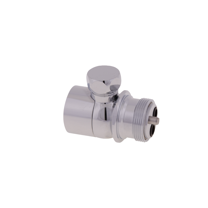

Hur kopplar man vattnet till marskinen? Har försökt läsa mig till det. Under diskhon så finns det en extra slang som man ska koppla diskmarskinen. Men det finns inget hål i bänken och hyresvärden vill inte borra. Snabbkoppling på kranen är ju inget jag vill.

Vissa blandare kan man koppla på en diskmaskinsanslutning för bänkdiskmaskin bakom blandaren. Annars kanske du kan köpa en ny blandare som man kan det med? Eller placera diskmaskinen under diskbänken ifall det finns plats?

Det finns köksblandare med anslutning för diskmaskin ovan diskbänk. Men då måste du alltså byta blandaren.

9000E kan man eftermontera DM avsättning ovan bänk bakom vredet även fast blandaren inte är gjord för anslutning ovan bänk. (Vissa FMM har en insexskruv i bakkant man kan nyttja som extra anslutning)
https://www.rskdatabasen.se/kategor...eservdelartillbehor-ettgrepp/9000e-8322248-10
Vad har du för blandare?

Det ser nog ut som en FMM 9000, alltså den modell krilleman säger att man kan bygga om, så att diskmaskinsuttaget kommer ut bakom blandaren. Kan du lyckas få en bild av baksidan av blandaren?

Japp, du har en 9000E och således passar den delan jag länkade till ovan. Om det inte är så att du har ett proppat uttag på baksidan av avstängningsvredet med en insexskruv?!
Kostar en bit över 500:-
Tex:
https://www.vvsobygg.se/fm-mattsson-ombyggnadssats-bankdiskmaskin.html
https://www.rskdatabasen.se/infoDocs/MONT/MONT_10_8322248.pdf
