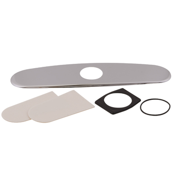

Standar enligt mig är att du byter blandaren till en vanlig med hög pip och diskmaskinsavstängning.
![FM%20Mattsson%209000E%20II%20K%C3%B6ksblandare.jpg FM%20Mattsson%209000E%20II%20K%C3%B6ksblandare.jpg](/forum/proxy.php?image=https%3A%2F%2Fproffsmagasinet-res.cloudinary.com%2Fimages%2Ff_auto%2F1033624%2FFM%2520Mattsson%25209000E%2520II%2520K%25C3%25B6ksblandare.jpg&hash=1893d0f073d0e48279e28e02d3ce8cb3)
Täckbricka som döljer dina befintliga hål i diskbänken. (Nytt centrerat hål måste göras)
![Tackplatta.jpg Tackplatta.jpg](/forum/proxy.php?image=https%3A%2F%2Frorfokus.se%2Fwp-content%2Fuploads%2F2021%2F03%2FTackplatta.jpg&hash=3dd5e31276a710e3f398942336b4aa00)

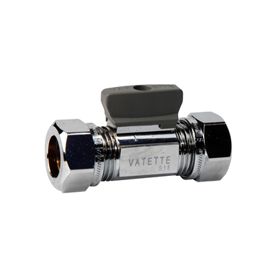

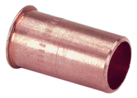

Nya kulventiler 16x10 från Vatette + stödhylsor 16x1.
![400 400](/forum/proxy.php?image=https%3A%2F%2Fwww.rskdatabasen.se%2Fthumb%2Fid%2F373923%2FBILD%2F400%2F400&hash=d6ba46d235cd845ebb4d1ca0316a1cc8)
![518273.jpg 518273.jpg](/forum/proxy.php?image=https%3A%2F%2Fverktygsboden.se%2Fpub_images%2Foriginal%2F518273.jpg&hash=8c8f399ba08fde6f9e9d69f0c8581365)

Har ingen direkt favorit, så det kvittar!Krilleman skrev:
Men jag läste lite mer angående detta och bör man inte kunna använda en 16x15 förstoring och sedan en vanlig 15x15 kulventil med stödhylsa?
Jag gjorde en lista nedan, kommer det fungera?
Angående avloppet mätte jag lite igår och köpte exakt det du hade på bilderna på lokala Julabutiken och fick ihop det igår kväll! Det gick väldigt bra!
