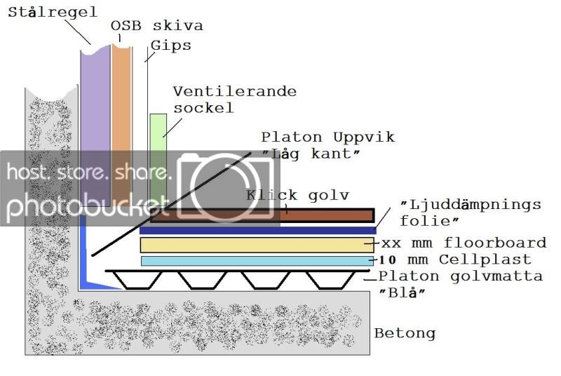

Som sagt.. jag litar inte på gips.. jag vill ha något bakom som jag vet skruvar och spikar fäster i. där av OSB skivan..
nå väl..
jag hade tänkt mig något sådant här: (ej i skala)
![Golv_1.jpg Golv_1.jpg](/forum/proxy.php?image=http%3A%2F%2Fimg.photobucket.com%2Falbums%2Fv112%2Fbobaswede%2FGolv_1.jpg&hash=3f367ee2751ddfe4fa4e8887d0942307)
Det känns som om jag använder både hängslen och livrem men det kanske är lika bra?
Behövs tex Platon Uppvik längs väggen när jag ändå har reglar längs källarväggen?

Platon uppvik behövs inte. Den skyddar inget där.
Se till att väggen är ventilerad i ovankant också, så luften kan cirkulera något bakom OSB.
Om du ska ha värme i golvet så kan man ju limma spårad EPS direkt på betongen om den är plan. Golvet kan läggas direkt på det. Kolla system från tex LK.

En tanke som jag hade var att platonmattan tillsammans med cellplasten skulle agera isolering från betongen..
Allt annat jag har läst så bör man ha 150-300 mm med isolering under golvvärmen så att värmen inte torkar ut betongen.

Jag litar inte på organiska material i en källare, dessutom är en källare ingen plats att göra "bostadsyta" i. Det är en källare av en anledning. Skulle jag dock vilja göra något för att snygga till min källare skulle jag använda mig av "döda" material. Putsa väggar så att väggen kan andas. Sedan lägga klinker på golv, visst det blir kallt, men som sagt, det är en källare.
Jag tänkte också renovera min gamla 60-talskällare. Det blir putsade vägar med diffusionsöppen färg och klinker med golvvärme. För att få plats tänker jag hyra kontainer och transportband och gräva ut golvet. Därefter blir det isolering och gjuta ett nytt golv med golvvärme.
