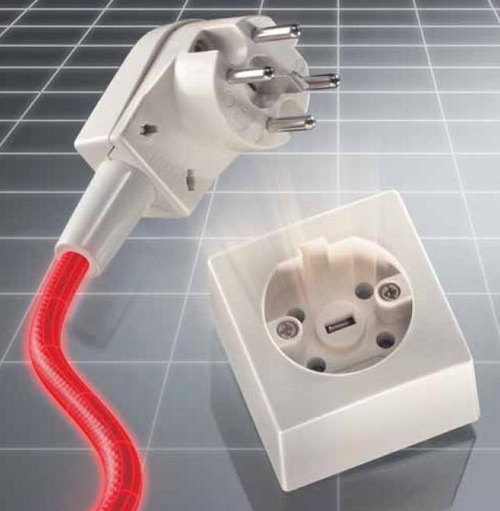

Vanligt schuko till spisen? kan inte minnas att någonsin sett det. Annat än till inbyggnadsugn och sen tar hällen 1-2 faser.
Brukar vara antingen Norwesco för 1-fas 20A, eller Perilex för 3-fas 16A.
Norwesco:
Perilex:
Norwesco:
Perilex:
