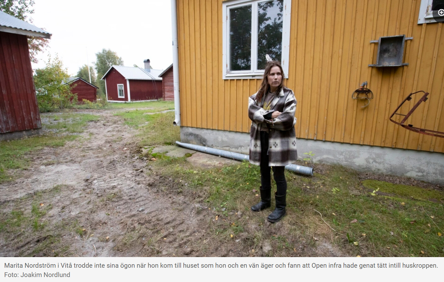

(Är fibern ansluten till Skanova, Telia eller Zitius så säg tvi-tvi om båda sidor av schaktet för att fördriva en framtid av onda räkningar och obefintlig service)
