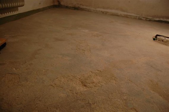

Gropigt golv *bild*... Måste det flytspacklas? Ska lägga klinkers.

Nu vet jag inte var bilden blev av men är det mindre djupa håligheter (typ mindre än en klinkersplatta) skulle jag lägga igen dem med lämpligt golvspackel.
Är det större svackor på kanske max 10mm går det alltid att kleta på mer fix när man lägger klinkersen. Det kluriga är bara att få till lagom mycket fix så att klinkersytan blir plan.
Klinkers är rätt förlåtande, det är ingen jättepanik om underlaget inte är helt hundra.

Nu har jag ordnat bilden lite bättre. Groparna är som synes ganska rejäla. Men med något golvspackel bör det vä gå att fylla i. Måste man prima innan det momentet med, förutom innan fixet?

Japp du måste prima. Det kan släppa med bom som följd, ojort jobb. Prima och spackla eller flytspackel på de ställen som är värst. Ordna resterande ojämnheter vid läggnigen med fixet. Gjorde själv liknande jobb i källaren, nackdel är att det går åt otroligt mycket fix samt att det är svårare att lägga än på ett helt plant golv.
Det beror på anser jag. Har du fuktpåslag så ska du välja en primer som är vatten och alkalibeständig - annars den kan förtvålas (beroende på märke och artikel). Det är lite lurigt med källargolv.

Det ser ut som att du behöver skrapa av golvet, ta bort allt löst du kan och flytspackla sedan så att du får ett jämnt underlag. Du kommer att bli galen på ojämnheten om du inte gör det. Regeln säger, ju större platta desto jämnare underlag.
Att döma av bilderna så tror jag att prima kommer att vara som att slänga pengarna i sjön. Såvida underlaget inte är poröst eller varit dammigt (typ byggdamm) en längre tid. Primer är så otroligt överreklamerat. Sen ser det ut att räcka med en skrapspackling. Fix går att spackla med.

Det låter som den mest behagliga och minst kostsamma lösningen. Innebär detta att ni rekommenderar att jag skrapspacklar med fix? Eller finns det något färdigblandat spackel på hink som man bara häller ut och "skrapar av"? Och har ni några generella tips på skrapspacklingen och hur man går till väga? Hur bred spackel ska man använda? Ju bredare desto bättre?
Tack på förhand.
