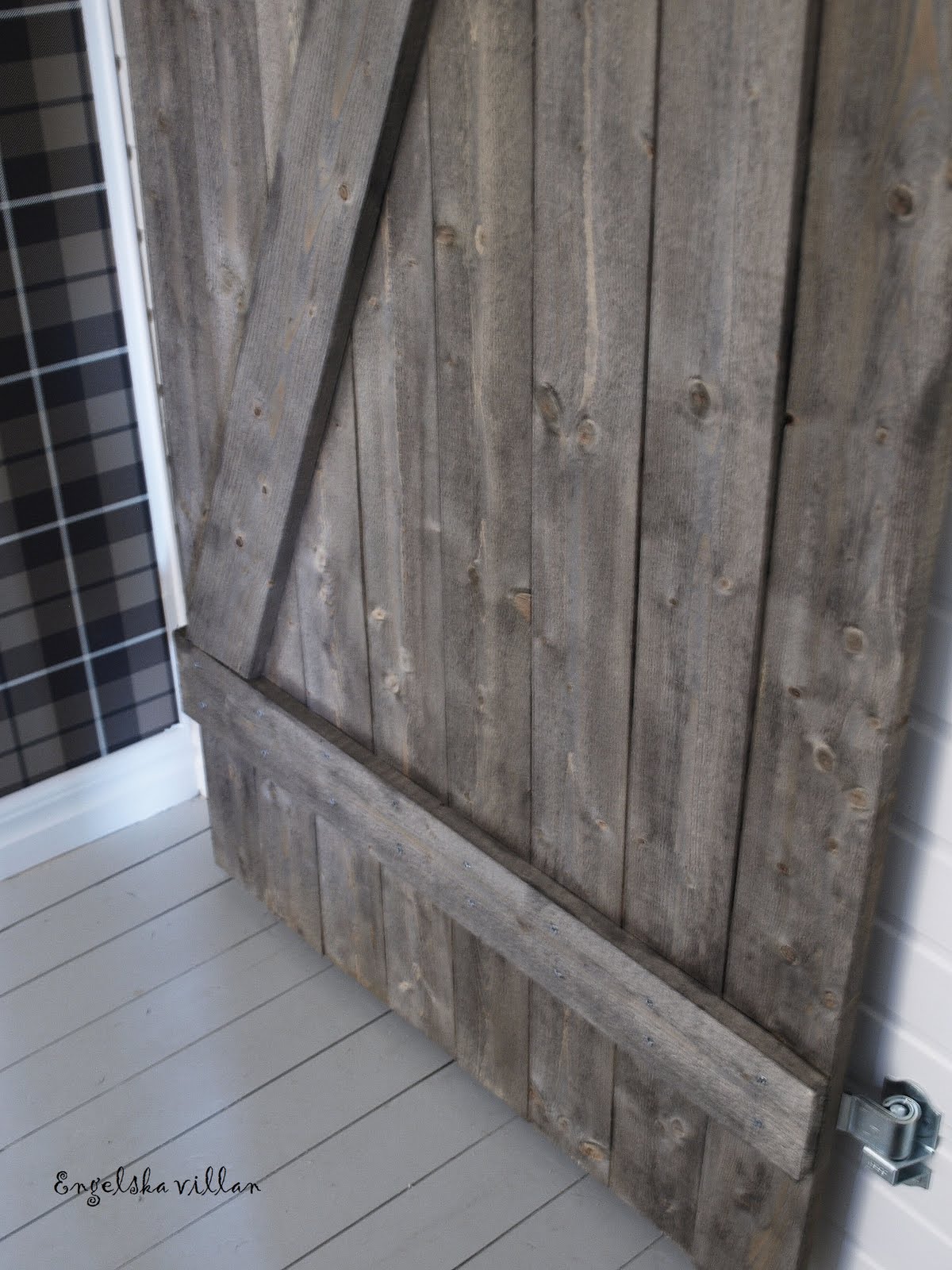

Antar att den "yttre" dörren med panel på måste kunna glida i någon slags skenor på den riktiga ytterdörren innanför? Eftersom öppningsvinkeln på de båda inte är lika.
Det är ju väldigt smart att hålla isär konstruktionerna också. Den "yttre" dörren av panel måste ha någon stomme som inte är för klumpig. Ska man kanske göra den som en vanlig ladugårdsdörr i princip och sedan försöka få till glidskenor av något slag?
En sådan här enkel stomme med panel på
