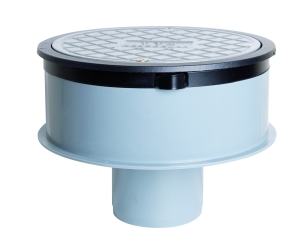

Jag har en "Jack-In" RA-1 i min matkällare där avloppet går ut under huset.
Den gör samma sak fast är oerhört mycket snyggare! Körbar är den också om man vill sätta den i ett garage, bland annat så är flera av varianten klassad för 1 ton eller mer!

Tack för er input! Jag gissar att där funnits ett lucka liknande din Albireo men har inte lyckats lokalisera den. Gillar Krillemans lösning. Ser inte att det ska läggas något golv därnere i närtid. Hur passar man ihop den med röret där nere på bästa sätt? Är det bara att lokalisera lämpligt avloppsrör och skarva ihop?
