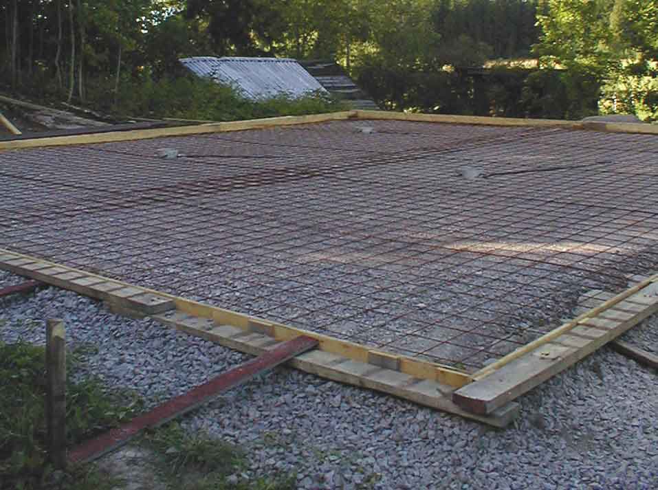

Hej igen,
Nu har det schaktats, lagts ut markduk, fyllt med ganska mycket makadam (8/16), avvägt den ganska bra och kört med padda. Dags för formen alltså.
Vilken dimension ska jag välja? Boken jag beställde beskriver en 40cm "platta" vilket är dubbelst så hög som min och då kan troligen formen förenklas.
Tänkte börja imorgon så jag uppskattar ettt snabbt svar.
1. Tänkte börja med att slägga ner vässade 45x95 som stöd så det står upp lodrätt. Vilket avstånd ska jag ha mellan stöden?
2. Tänkte sedan använda virke med 195 bredd (blir alltså 10cm isolering och 9.5cm platta) MEN vilken tjocklek? Dessa väger jag av vid "monteringen" mot mina stöd. Detta med laseravvägningsinstrument som jag lånat.
3. Isolering (hoppar över 20-25cm ute vid kanterna som då blir en kantförstyvning)
4. Armering
5. Gjutning
Hoppas någon kan svara om det verkar ok och även svara på de två måttfrågorna (tjocklek och avstånd)

En variant jag tror på (har inte testat dock) är att köra klenare stöd 45X45 eller 45X70 cc 60. Sen tar du 21X195 som formkant men du motfyller på utsidan med 8-16 eller så. På så sätt får du en form som inte kan ge sig iväg någonstans alls
Något liknande detta skulle jag gjort...
