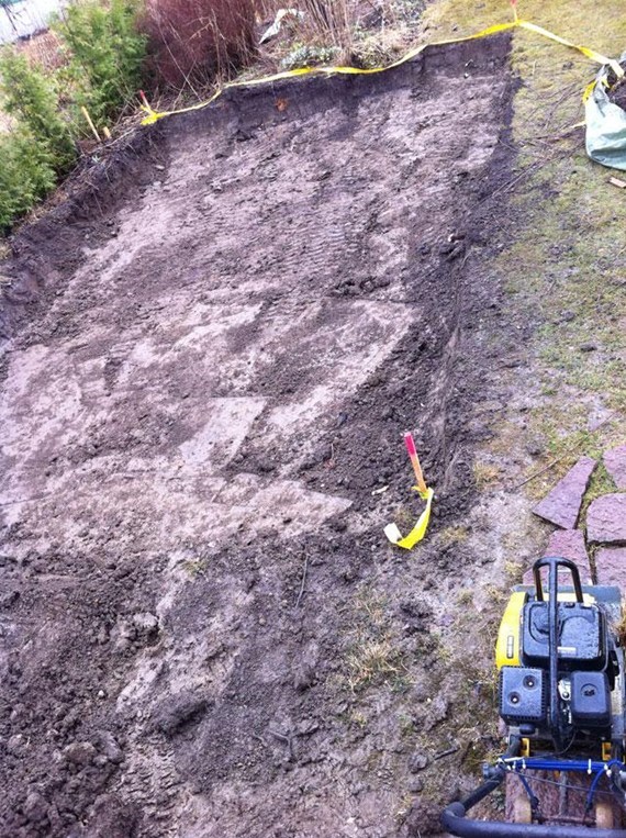

Skall sätta igång att bygga ett isolerat garage. Jag kommer att bygga med några vänners hjälp, det kommer att bli 24m2. Nu undrar jag hur djupt jag skall schakta? kommer att använda Byggmax 300 L-element. Kantellementen ska väll ligga i liv med marken? så blir det bra om jag schaktar 50cm och lägger 20cm singel eller behövs det djupare/grundare här i Upplana?
Hur djupt man måste schakta beror helt på marken under.
Du vill nog ha toppen på dina element minst en dm ovan mark. Du vill ju att vatten ska rinna bort från garageporten och inte mot den och därmed måste den vara högre än omgivande mark.
Ska du ha plattan så lågt kan det också vara bra att mura ett varv leca längst ned på väggarna. På så sätt får du upp stomme och panel (om du ska ha trästomme) från marken.
Tänk också på att du ska ha dränering runt din platta.
