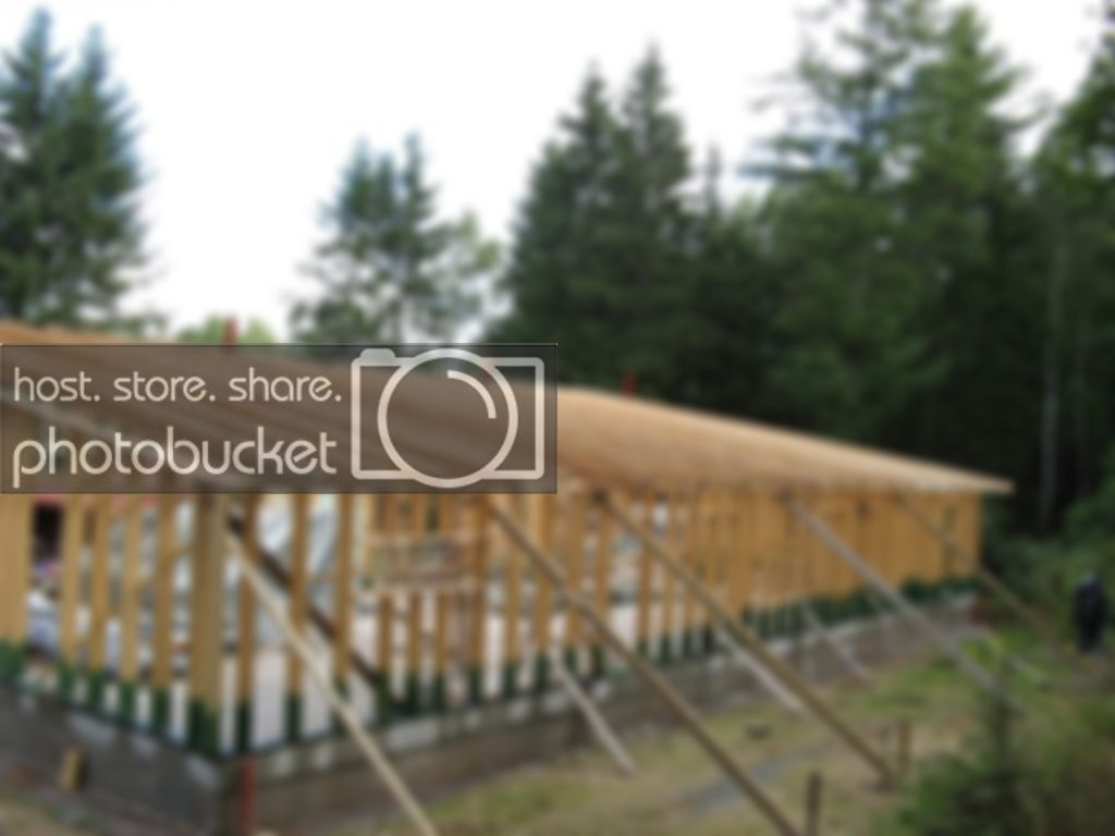

mitt eget lösvirkes bygge
![IMG_0654.jpg IMG_0654.jpg](/forum/proxy.php?image=http%3A%2F%2Fi294.photobucket.com%2Falbums%2Fmm92%2Fstengoran%2FIMG_0654.jpg&hash=d2e002328829dc4e9ea780ccbb626e7f)
när ni får på taket och utegipsen, då är det luft som vill till, låt fläktarna gå några veckor, med värme blir det ännu bättre. Alltid en balansgång, när bästa tid för bygget infaller. Vintern nu är ganska onormal, bättre med några minusgrader, luften är dessutom torrare på vintern. För att säkra upp lite extra, går det att skära bitar av vindpapp och lägga dessa på syllens ovansida innan isoleringen kommer i facken.sebbe83 skrev:precis som du säger saturnus så sågade jag av syllen där dörrarna ska va,fick bort det mesta av vattnet efter mycket svabbande.men att måla syllen är nog uteslutet eftersom det som du säger inte kommer torka innan jag får tätt hus.hade varit en bra ide från början dock.ska kanske säga att det är lösvirke men det tror jag ni fattarmen vad tror ni kommer virket att klara sig om man torkar ordentligt efter tätt hus eller har det tagit skada?bygger 2 vånings hus med tinar och torn så det tar lite tid när man är rookie.
