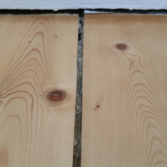

Vi har en bostadsrätt på 36m2 med plankgolv i alla rum, som vi gärna vill behålla. Vi har dock ingen aning om hur man ska fixa till det, så hade väldigt mycket uppskattat tips och förslag på hur vi kan göra detta.
Det är främst tre saker vi vill åtgärda:

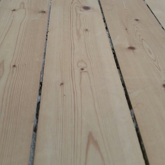

1. Gammalt lim/smuts mellan plankorna. Som syns på bilderna så kommer, vad jag misstänker är lim, upp hela vägen. Vilket gör att det inte ser så fint ut överlag, eftersom limmet är vitt/gult på vissa ställen.

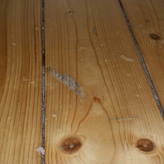

2. Repor och andra skador.

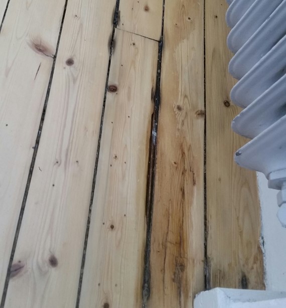

3. "Fula"/ större skadade områden. En gammal fuktskada (åtgärdat) har resulterat i det som synns på bilden nedan. Golvet sjunker in lite just där, är lite mörkare/missfärgat.

Slipa golvet, dock blir man inte av med djupare skador och är svårt att göra något som ser bra ut. Angående springor är ett snyggt alternativ att färsa upp dom och sedan lägga ner en avikande träslag som sedan slipas ihop med befintligt golv. På detta är det sedan ytbehandling, finns en del att välja på som olja och lack.

Jag håller med om att fräsa upp springorna är en bra idé, om du använder en handöverfräs med styrskena, annars vet ingen var det slutar. Att fylla i med ett färgmässigt avvikande träslag är också en bra idé. Det kan kombineras med fräsandet måttmässigt. Eftersom golvbrädorna är av gran är det ganska enkelt att plocka upp de trasiga och fälla in nya. utan att det syns. Skador på underliggande golvreglar bör kontrolleras och fixas i samband med det.

När du har gjort rent springorna kan du antingen fylla dem med någon typ av nåtning (som ett båtdäck) eller sätta in tunna trälister, helst i avvikande mörkare färg. Utseendemässigt blir skillnaden inte så stor, men trä har ju bättre motståndskraft mot nötning.

Gran ändrar inte färg med åren lika mycket som fur. Om du har ett nyslipat grangolv och lagar med nya granbrädor kommer du inte att se särskilt stor skillnad. I synnerhet inte om man jämför med nuläget med missfärgade brädor.

Som useless skriver, vad som är vanligast har varierat över tiden. Man kan nog på goda grunder ifrågasätta Bauhaus personalens kunskaper om trä. Jag vet att det är gran. Det syns tydligt på kvistarna och även på ådringen.
För att ta upp de skadade brädorna: Borra ett hål som har plats för ett sticksågsblad och använd sedan en sticksåg lite försiktigt. Brädorna är spikade i sponten så du kommer inte åt några spikar. För att fälla in nya brädor kan du behöva ta bort delar av spontningen. Bäst sättet att fästa en bräda är med skruv uppifrån som sedan döljs med plugg. Se nedanstående bild.
