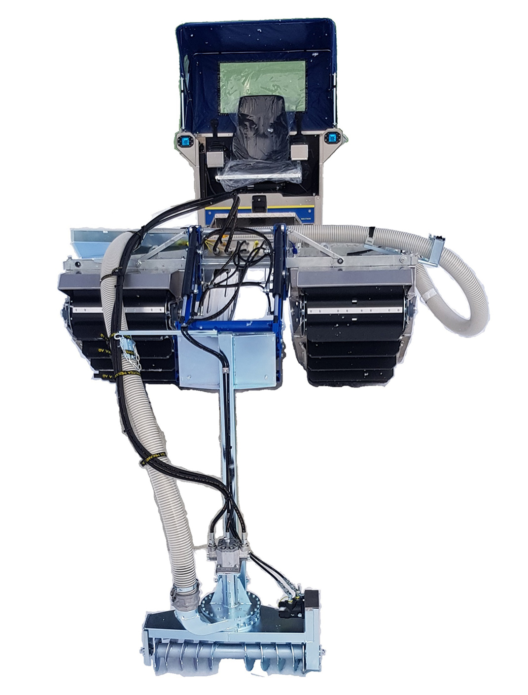

Om det ska grävas så ta kontakt med dessa...
Dels har de utrustning samt gör mycket jobb åt myndigheter
En vind och/eller vinddriven luftpump ökar syreomsättningen men ta först dit någon som muddar botten.
