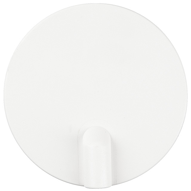

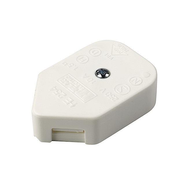

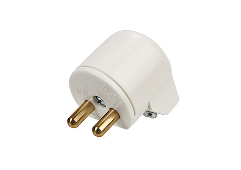

Har fått två fönsterlampor monterade idag men vi har inte fått till tak-kabeln optimalt än.
Hur skulle ni löst det här för att få den mer ”osynlig”?
Tips/tankar?
Då det inte ska upp gardiner vore det bra att kabeln syntes så lite som möjligt.

Kanske bara en enkel propp med sidouttag som sätts i lamputtaget i taket.
![9670341525534.jpg 9670341525534.jpg](/forum/proxy.php?image=https%3A%2F%2Fimages.clasohlson.com%2Fmedias%2Fsys_master%2Fh38%2Fh3c%2F9670341525534.jpg&hash=4ca73ab8dc335166d074cf69e5acc675)
och sedan en skarvkopppling som fördelar elen till två
Och göm själva sladden bakom taklisten, eller i en kanal, som Etompau föreslår.

Ytterligare ett alternativ är ju att ta bort takuttaget och koppla lampkablarna direkt i dosan med ett doslock
![9674656219166.jpg 9674656219166.jpg](/forum/proxy.php?image=https%3A%2F%2Fimages.clasohlson.com%2Fmedias%2Fsys_master%2Fh69%2Fh7d%2F9674656219166.jpg&hash=6de09d764aa660dc6379562f4efec2b3)
Men då kanske du får Bo Siltberg på dig
