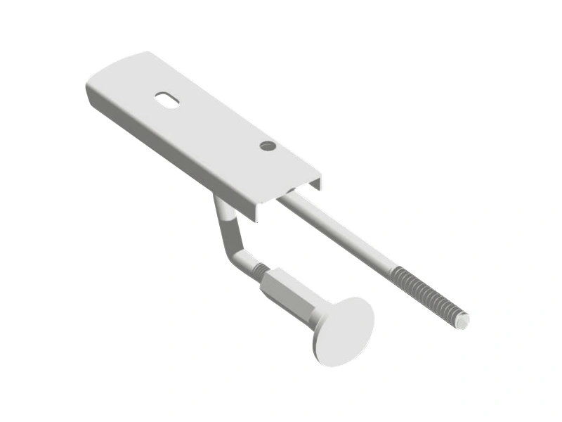

Jag har också en fönsterbräda som tvååringen tyckte det var en bra ide att försöka stå på tidigare. Lyckades rädda själva fönsterbrädan, men då den satt uppe med sådana här konsoler https://www.byggbeslag.se/image/2546/7500fed43fcd2a843ca5cb245ef72c2e.jpg så blev det inte så snygga hål i innerväggen. Kan man spackla dem och borra nya?

Vad är det för väggmaterial där konsolen satt?
