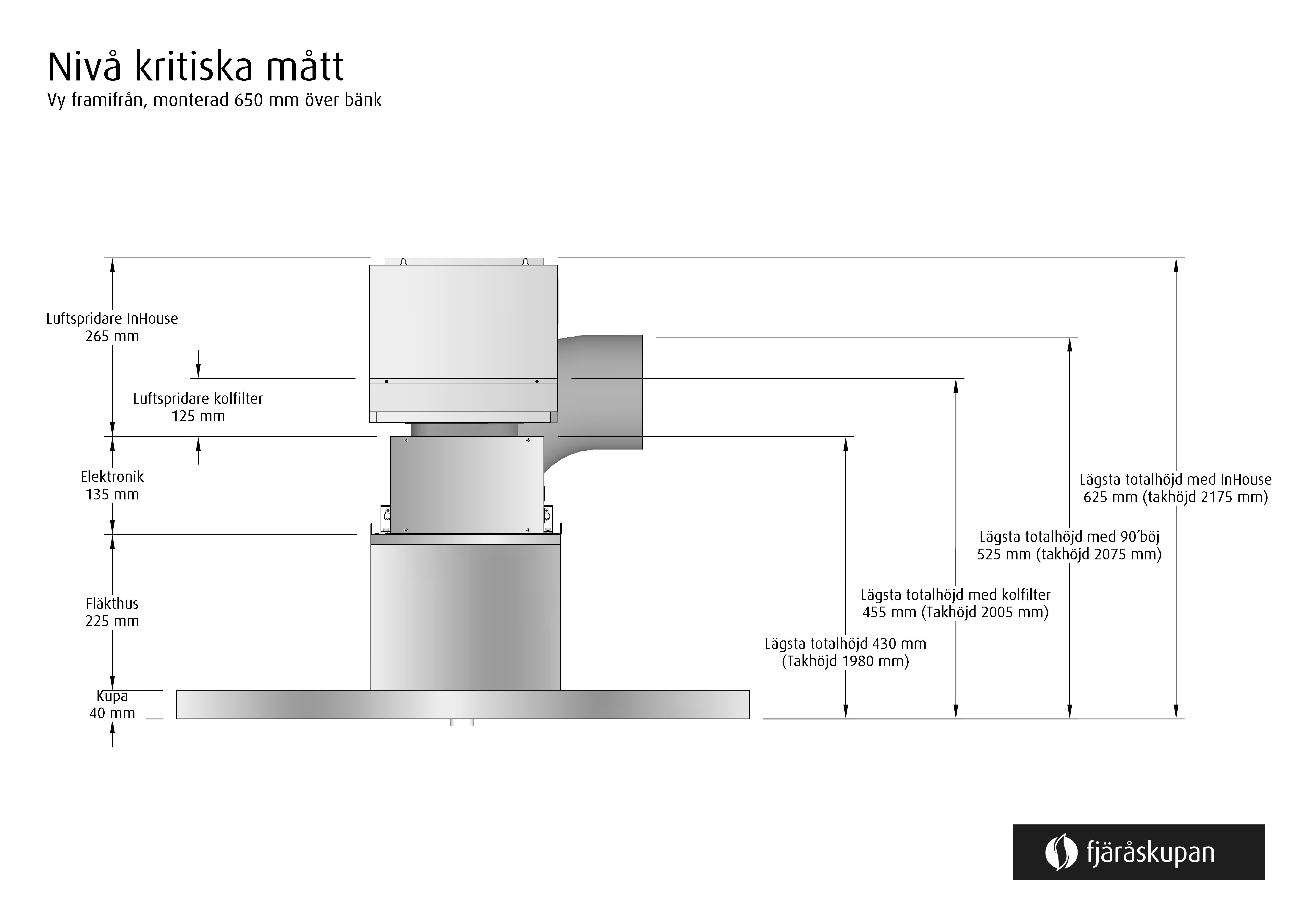

Har liknande lösning för köksfläkt som du, låg takhöjd, ca 205 cm, fläktkanal bakåt. Jag köpte en fläkt från Fjäråskupan de kunde anpassa kupans anslutningar så den gick att använda. Fläktmotorn sitter i mitt fall på taket (röret draget till vidbyggt uthus där det mynnar på taket). Finns också fläktmotorer som kan monteras på yttervägg. Lösningen var nödvändig på grund av den låga takhöjden. Ingen billig lösning men fläkten har fungerat mycket bra bortsett från några mindre elektroniska bekymmer dock inga som helst problem att få åtgärdat på garanti. I den bifogade länken finns måttanvisningar för kupan. https://www.fjaraskupan.se/produkt/vägghängd-köksfläkt/niva/
Om man har låg takhöjd är det väl enklare att dra utblåset rakt upp än att klämma in en böj ovanför fläkten? Såvida det inte är så lågt att själva kåpan hamnar ända uppe vid taket, men då har man väl inte ståhöjd ens?
Nu har jag inte alla mått i färsk minne men helt klart är det bekymmer med installation av fläkt i rekommenderad höjd (60 - 65 cm över häll) om man har ca två meters takhöjd. Som exempel finns kritiska mått för Fjäråskupan redovisade i tidigare bifogad länk.

Såvitt jag förstår är lägsta takhöjd med motor inomhus 2175 mm. Med motor utomhus och 90° böj 2075 mm. Detta under förutsättning att man kan placera hålet optimalt. Det är mycket riktigt så att lägsta takhöjd med standardmått på "fläkthus" är lägre, 1980 mm under förutsättning att man kan dra röret rakt upp och med utomhusfläkt.
"Fläkthuset" på bilden kunde specialbeställas med lägre höjd för att fungera i min installation.
