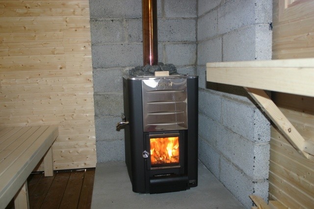

Fibercementskiva till vägg
Hej. Jag ska värmeskydda väggen bakom bastuaggregatet. Funkar trossbottenskivan i fibercement från Byggmax (billig)? Eller behöver man cembrit-skivan från K-Rauta (dyr)?

Vedeldat, eller hur? Jag tror du behöver minerit om du inte har skyddsplåtar eller säkerhetsavstånd på en halvmeter.
Formalian säger väl (antar jag, då jag bara minns hur det är för eldstad) bara att det ska vara icke brännbart material, och då spelar det ju inte någon roll om det är en fibercementskiva av ett visst märke eller ej.
Om fibercementskivan räcker i storlek skulle jag absolut använda den, om inte attans mycket smidigare att arbeta med än en stor bänglig mineritskiva i fullformat.

Nackdelen med fibercement är att det är just cement i den. Cement tål inte hög värme. Så utsätts skivan regelbundet för kraftig strålningsvärme så blir den svagare och svagare tills den smular. Det är där cembrit kommer in.
Ja, men om det är en bastu som kommer användas under korta perioder, lätt att byta och inte vara så känsligt rent estetiskt skulle jag välja den, om storleken fungerar.Claes Sörmland skrev:
Måste man täcka bakom skorstensröret hela vägen upp mot tak kan man ju lika gärna välja en fullstor skiva.
En annan sak i vardagsrummet där du vill ha en skiva som tål regelbunden upphettning under vinterhalvåret utan att krackelera färgen.

Du har rätt, Cembrit är fibercement. Det är väl kalciumsilikatskivor som fungerar som brandskyddsskivor där det är riktigt hög strålningsvärme. Och som du säger vermikulitskivor.Höghus skrev:
