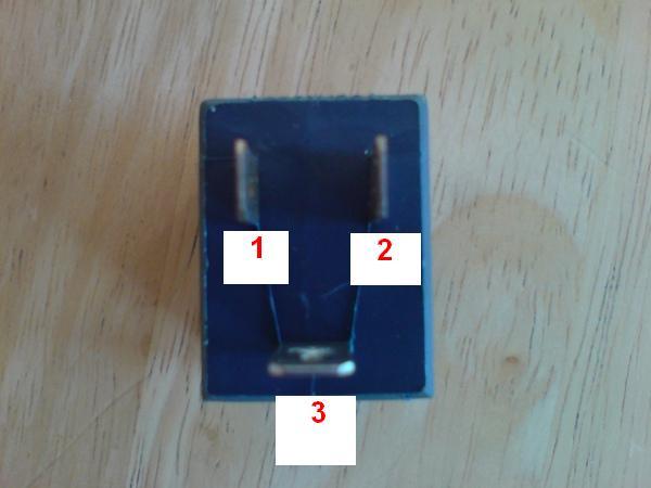

Hejsan alla duktiga här på forumet.
Vi har en Bosch strykstation typ TDS 1440 som har lagt av.
Det har lagt av så tillvida att själva strykjärnet blir varmt samt att vattnet kokar och blir varmt i själva stationen. Däremot kommer det ingen ånga då man trycker in knappen på handtaget.
Jag har då börjat felsöka och mätt med multimeter, (Fluke 78), och då funnit att alla kretsar fungerar. Även den microbrytare som sitter i handtaget på järnet. (Den knapp som ska öppna magnetventilen för ångan).

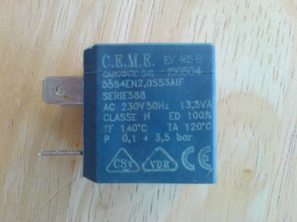

Ohm mäter då solenoiden till magnetventilen och finner då mätvärdet "OL" mellan samtliga 3 anslutningar. Enligt vad jag kan förstå så borde jag åtminstone ha en mätbar resistans mellan anslutning 1 & 2 enligt den undre bilden. det är vad min erfarenhet som bilelektriker under 25 år säger mig. Men jag vill fråga eftersom mina erfarenheter med växelström är något begränsade. - Vill heller inte köpa ny spole i onödan.
Tacksam för svar.
Så här ser solenoiden ut:
Här är anslutningarna där nr 3 är jord.

Jag håller med, det borde bli mindre än 4 kOhm mellan 1 och 2.
Köp en ny ventil!
Det enda som blir annorlunda pga av att det är växelström är att man måste ta hänsyn till spolens induktans för att kunna räkna ut vilken resistans den borde ha, utgående från de data som står på den.
13.3VA och 230V ger strömmen ca 58 mA.
Nu får man INTE resistansen om man tar spänning/ström, 230V/58 mA = ca 4 kOhm.
Resistansen ska vara lägre än så, men lyckligtvis behöver vi inte veta det exakta värdet.
Kan du handla ventilen över disk, så är det väl smartast att ta med multimetern och mäta på den nya innan du betalar!

Precis så är det. "OL" = ingen krets.jakim skrev:
Ställde frågan för att växelströmsreläer/spolar inte är något jag pysslat med och ville vara säker i mitt antagande. - Hade en tanke att det kunde sitta något f*nsskap inuti som omöjliggjorde en normal mätning.
Men återigen: Finns det någon därute som kan tipsa om någon bra webbutik?
Googlar jag på CEME hittar jag tillverkaren, fortsätt och gräv där.
