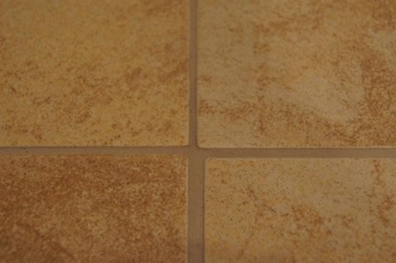

Fått klinkersplattor med olika storlekar
Undrar om det finns riktlinjer för hur mycket golvplattorna får skifta när man fått golv lagt. Firman som sålde plattorna stod också för sättningen. När det var klart framkom det att plattstorleken diffade lite mer än brukligt, så resultatet har blivit att fogarna varierar mellan 2-6 mm. Det är rakt skurna plattor också så helt raka fogar. Firman vill inte kompensera på något sätt och de påstår att det skulle klara en besiktning. Har inte hört talas om liknande fall och undrar om det är inom gränsen för vad man får stå ut med eller bör man kräva kompensation och i så fall hur mycket.
Tacksam för svar och övriga synpunkter.
