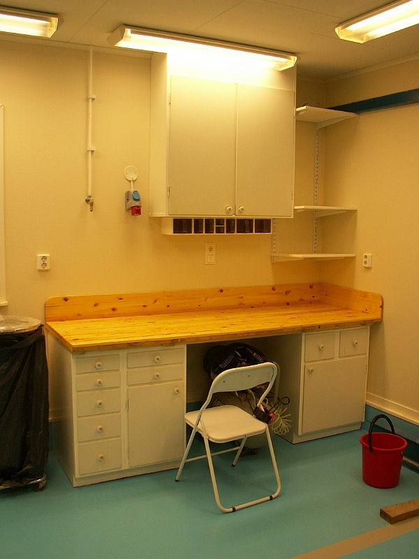

Jag köpte en rulle PEX-rör och en driva med kopplingar och drog i mitt garage; har visserligen bara varit driftsatt en månad, men än så länge är jag jättenöjd! Relativt billigt, lättarbetat samt relativt lätt att ändra om man skulle vilja i framtiden...

Jag har två stycken 3hk, 50l kompressorer på vinden, en ringledning uppe på vinden och sedan 5st stick ner i garaget. Jag drog även en separat ledning för dräneringen med självfall från kompressorerna ner till vasken i garaget...

Jag snålade lite och körde 15mm PEX från Biltema; i och med att jag oftast kommer vara den enda som använder tryckluften så borde en 15mm ringledning med en totallängd på ca. 25m klara mina 400l/min @ 6bar ganska bra... Då slapp jag köpa en rulle grövre slang till ringledningen och klenare slang till sticken eller övergångsnipplar i anslutningarna till snabbkopplingarna...
