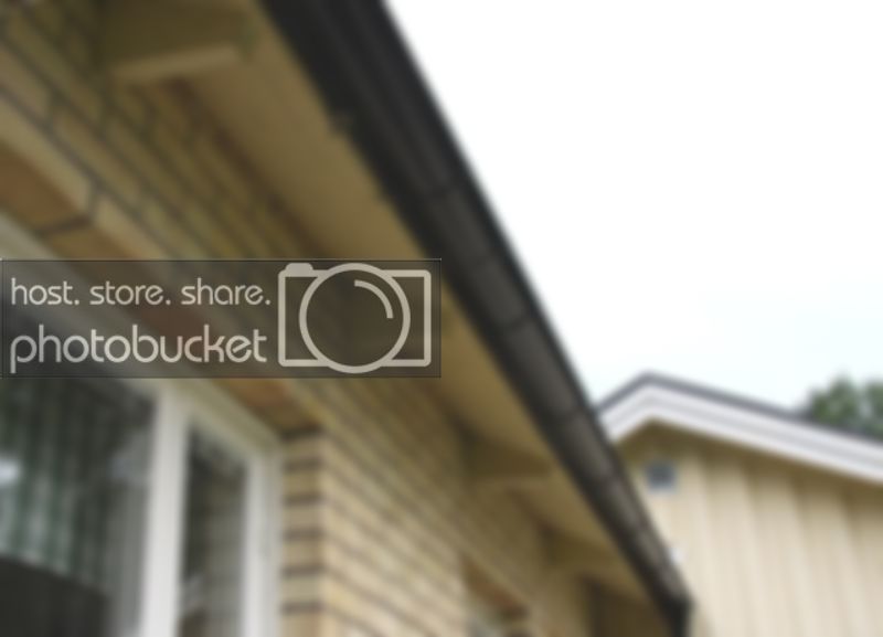

Ska inom kort bygga en altan vid vårt hus. Altanen ska egentligen bara bestå av ett tak. Vi är ännu osäkra på om det ska bli ett plåttak eller ett plasttak. Taket ska vara 8 meter långt och 4,5 brett. Ganska stort alltså
Min fundering är hur jag kan fästa bärlinan som är emot huset. Kan man fästa den i takfotstassarna (se bild)? Klarar dom belastningen?

Jag är inte så rädd för att svettas med spaden en stund. Frågan är bara hur man ska placera plintar ovanpå dränering och dagvattenledning som ju oxå går utmed väggen. Och att inte plintarna sjunker/sätter sig nu när det nyligen är grävt. Det tar väl MINST ett år innan grävschakten har satt sig? Skulle ju vara enklare om man kunde förankra taket i huset på nåt sätt.
