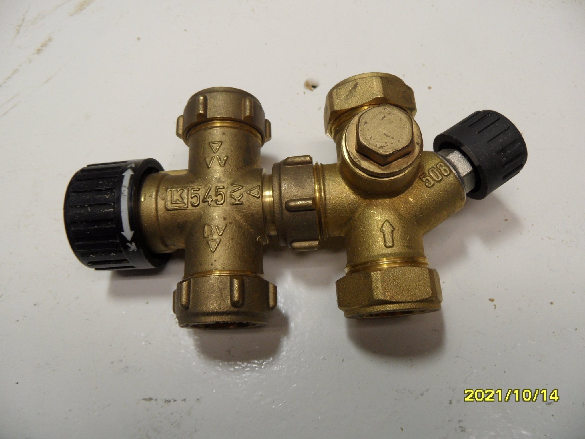

Ersättare för trasig påfyllningskran till gammal Thermia varmvattenberedare
Bilden föreställer en påfyllningskran till en äldre varmvattenberedare. Den läcker och tillverkas tydligen inte längre så jag behöver hitta någon ny lösning. Finns det något som kan ersätta den här eller måste jag byta hela vad-det-nu-heter som reglerar inkommande och utgående vatten till varmvattenberedaren?

Det verkar vara en kobination från ESBE.
Jag kan inte garantera att ventilen är den samma, men denna ser ju ruskigt lik ut din befintliga...

Fast nej, du verkar ha säkerhetsventilen på samma avstängning?!

Det har du rätt i. Om det finns lösa kranöverstycken att köpa till den skulle det vara värt att testa om de passar ihop. Tack för svaret!
