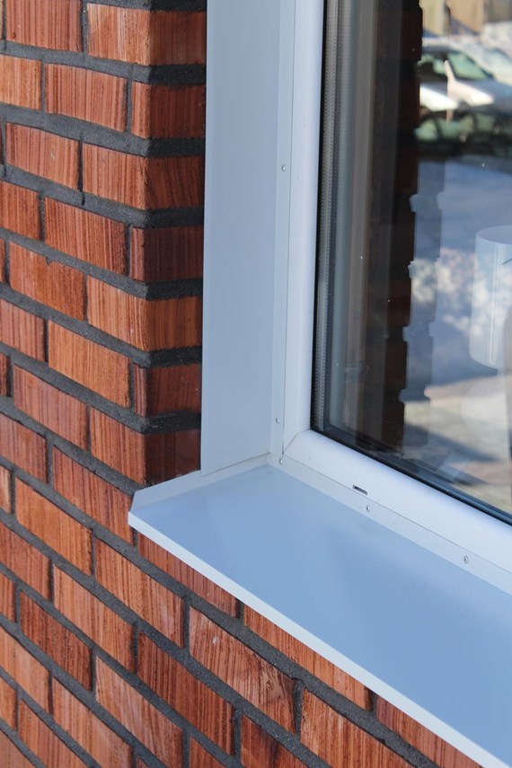

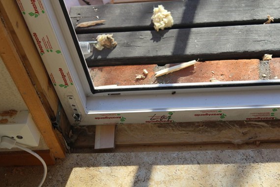

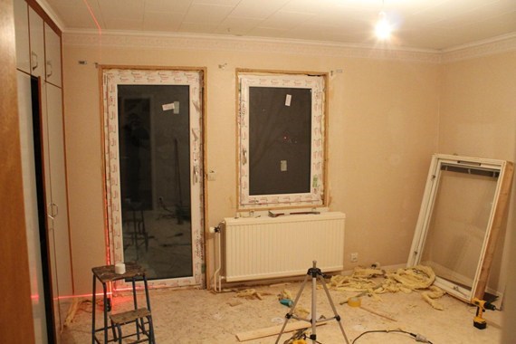

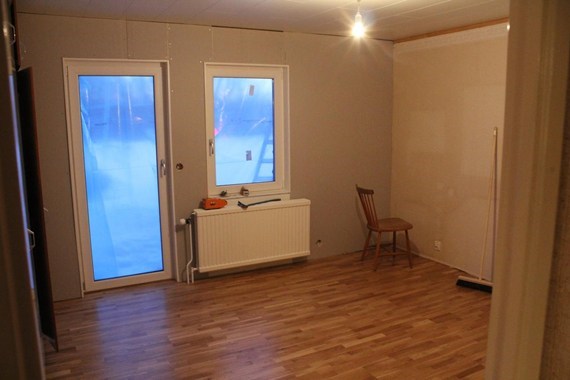

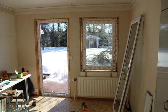

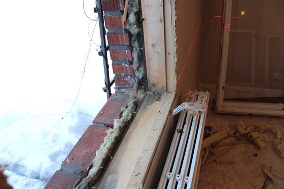

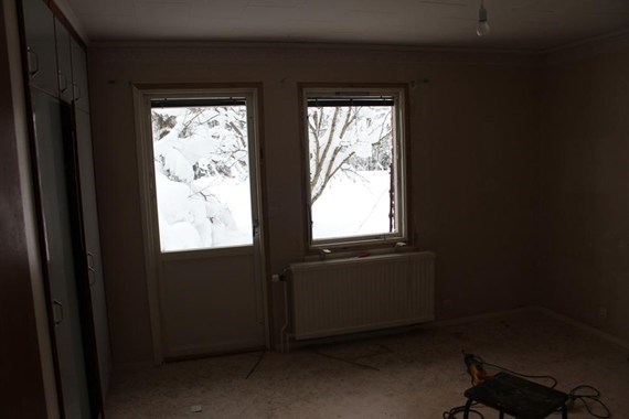

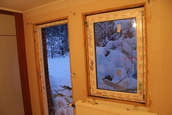

Väldigt stabila och enkla att installera. Har tre balkongdörrar, alla helglas, varav en utåtgående och därför rejälare (har dock inte installerat denna ännu).
Fönster/Dörrar enkla att hänga av vid montering.
Inga problem med kondens.
Drevade med skum (detta finns det åtskilliga trådar om detta är bra eller inte, men jag tycker det fungerar utmärkt)
Har måttbeställt fönsterbleck och monterat dessa med nitar. Har gjort smygar av mdf.
Ska se om ja hinner lägga upp lite bilder ikväll.

Vissa gnäller över att popnita fast fönsterbleck, hur tänkte du?
Jag har sett andra varianter som ett fräst spår i framkant eller limning i profilens fack i underkant. Måhända är det samma resonemang som kring skumning...
Grundstött
· Halland
· 28 358 inlägg
Det går lika bra att skruva med rostfri plåtskruv som att popnita.Myrrdin skrev:
Kanske känns enklare och säkrare. Alla har inte popnittång.
Det är ju egentligen silikonet som håller fast blecket.
Popniten/skruven är mest till för att hålla fönsterblecket på plats medan silikonet härdar.
Jag skruvade då jag hade massa rostfri skruv liggande, men inget popnitverktyg.
Som knockonwood säger så är det tätmassan som är viktig, sen hur man fäster blecket spelar mindre roll. Jag hade grejer för att popnita så det blev smidigt för mig.
Finns även spår under fönstret för att ev fästa bleck, men detta skulle inte se bra ut, och vara mycket krångligare att få bra. Det lilla eventuella vattnet som tar sig förbi blecket på "fel sida" torkar ut i luftspalten bakom teglet/panelen.
