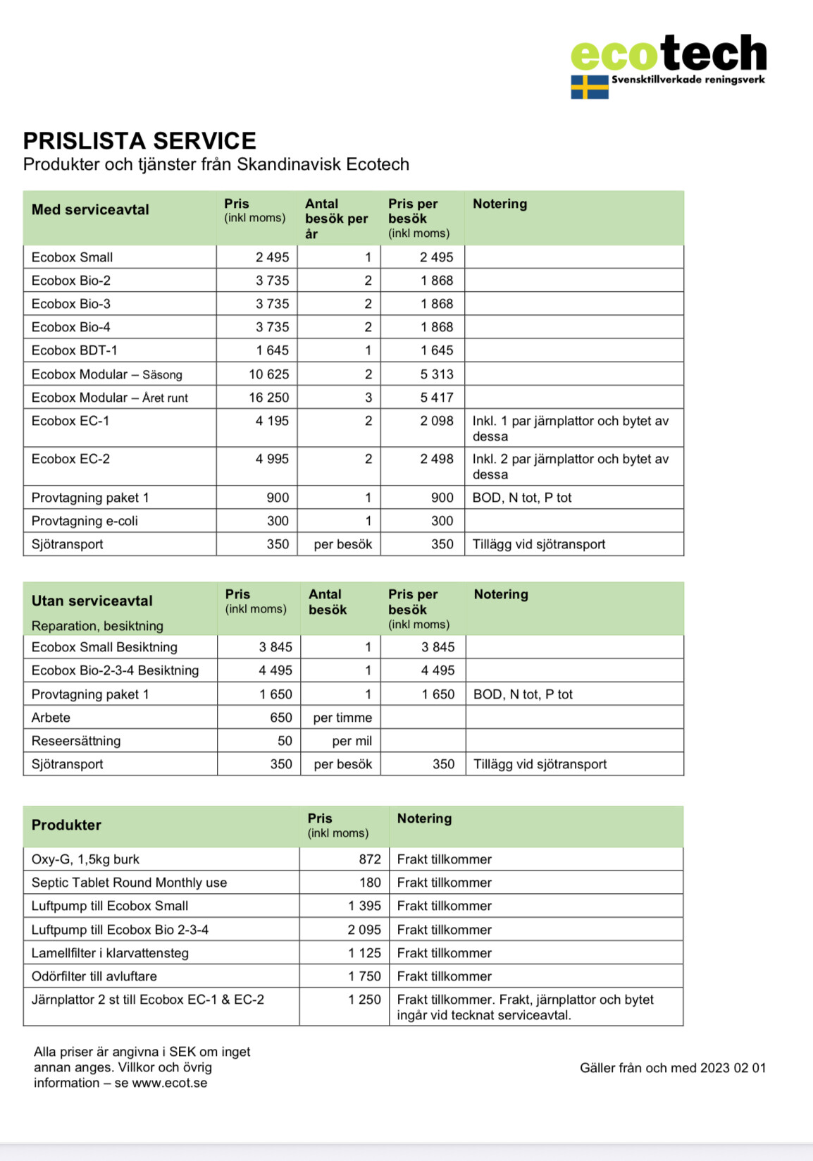

Ecobox EC minireningsverk med järnplåtar
Ecobox har kommit ut med en minireningsverk med järnplåtar för fällning av fosfor. Det är så nytt att jag hittar ingenting om det på nettet. Naturligtvis är det dyrt. Vet någon av er om det är en bra lösning?

Priset på en sån? Jag är själv ägare av ecobox small.
