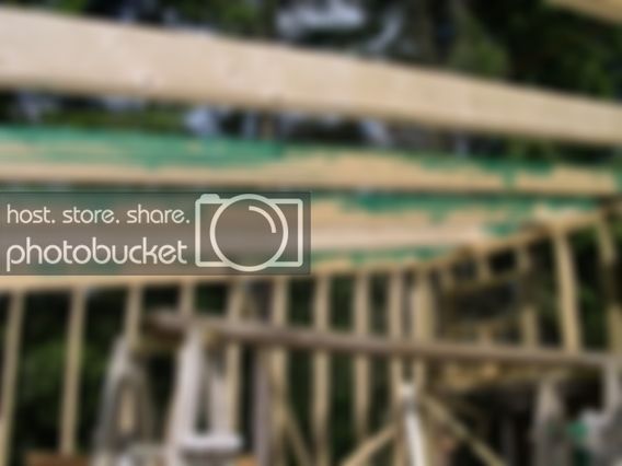

Jag kollade också runt på priser, innan jag bestämde mig för att göra egna. Jag använde molvens uträkning, och la till 50% på virke. Mina blev därför 270X95mm och 11.8 meter långa. 270=6st
45r. Limmade och spikade. Enligt molvens uträkning skulle balken svikta några mm av sin egen tyngd, men mina förblev styva= ingen nedböjning. Men för att känna mig ännu säkrare skruv/limmade jag playwood på några av dem. Jag har 3 upplägg, 6.6m och 3.0m. Tillverkningskostnad, 1 balk=1000:-

Att jag funderade på detta beror på att jag sett att man vid avväxling av takstolar, för att tex. öppna upp till nock, använt denna metod att sala på en "extra bräda". Tror tom. att jag sett bilder på detta förfarande här på forumet.
Jag förstår dock ditt resonemang. Men ska man börja köpa plywood samt en massa lim och meter virke så drar det iväg... För att inte tala om jobbet, jag ska ha 11 balkar... (Även om det inte skrämmer mig)
Skrämmer mig gör dock den nitiske byggnadsinspektören som säkert vill se en konstruktörs-uträkning på detta-mera utgifter. Detta får man ju liksom på köpet med limträ. Blir väl att krypa till korset och tillbringa ett par extra timmar på kneget...
