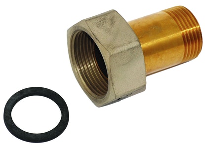

Jag vill ansluta en T-koppling mot en glasfiberhydropress med plaströrsanslutning (utv. 1"/R25). Jag har provat ett vanligt T-rör i mässig med invändiga gängor men det blir inte bra. Därför letar jag nu efter en koppling med lekande mutter, plankoppling och packning. Antingen en T-koppling där det går att ansluta direkt på det sättet mot hydropressen, eller en dubbelmutter som adapter. Tyvärr hittar jag inget.
Edit: Det här är den koppling jag vill ansluta till hydropressen.
Några förslag?
Några förslag?

Precis.
Bussning 25x20 behövs då i T-röret för att vattenmätarkopplingen ska passa.
Lämplig RSK: 1981265
https://www.rskdatabasen.se/kategori/matinstrument/mangdflode/reservdelartillbehor/1981265-77
