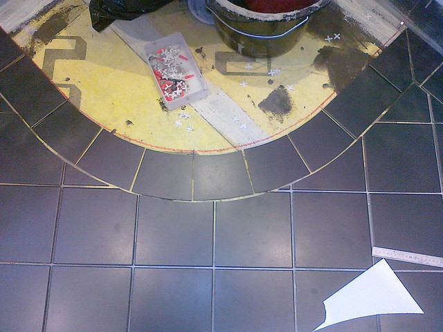

Funderar på att köpa en sådan här http://www.dremeleurope.com/dremelo...,-klinker/dremel®-speedclic®:-diamantkapskiva. för att skära kanten mellan små och stora klinkerplattor i dushen. Någon som har erfarenhet ad denna produkt ?

Använd en vanlig vinkelslip med kapskiva för klinker/kakel. Förstår iofs inte varför du tvunget ska ha att klinkern i duschen ska följa duschdörrarna eftersom dörrarna är insvängda mot väggarna den mesta tiden och bara stängda när man duschar.
Jo det har jag redan men det känns som att det är enklare att få det snyggt med en mindre diamantskiva i en dremel.tank77 skrev:
Jag skar med denna
http://www.tungstencarbidegritedge.com/product/amazing-tile-and-glass-cutter-kit.php
fast från UK, http://www.amazingproducts.co.uk/proddetail.php?prod=AMAZINGTC1BK
Funkade bra att skära kurvor för frihand. Klinkerplattorna nedan är bara lagda för att prova passningen, inannför blir det 2,5*2,5cm glasmosaik (och dom är trixigare att skära i kurva)
