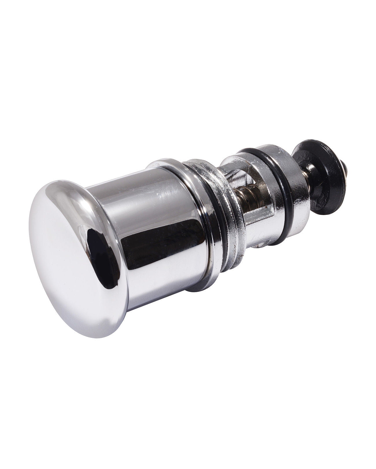

Jag tror att det är tvärt om, det krävs mottryck från duschutgången för att den skall stanna i duschläge. Jag hade tvättmaskinen inkopplad som "dusch" och det gick bra att sätta blandaren i duschläge och den stannade där med tvättmaskinen avstängd. Det hände dock att den "tappade" duschläget och började spola ner i badkaret. Troligen när jag inte öppnat kranen riktigt fullt. Jag misstänker att högtryckstvätten får blandaren att tappa duschläget.
Attans, jag hade inte en tanke på detta.G Guson skrev:Jag tror att det är tvärt om, det krävs mottryck från duschutgången för att den skall stanna i duschläge. Jag hade tvättmaskinen inkopplad som "dusch" och det gick bra att sätta blandaren i duschläge och den stannade där med tvättmaskinen avstängd. Det hände dock att den "tappade" duschläget och började spola ner i badkaret. Troligen när jag inte öppnat kranen riktigt fullt. Jag misstänker att högtryckstvätten får blandaren att tappa duschläget.
Har kommit på två alternativ, antingen fixar man någon typ av "distans" som man kan klämma in under omkastaren så den hålls uppe av sig själv, men detta blir inte så smidigt när man ska skifta.
Alternativ två som jag inte tror Gustavsberg har tyvärr, är något sånt här:
https://www.fmmattsson.com/storage/...42caf76f04ae5bf25c2b57ec19317/1003762_EVU.pdf
https://www.fmmattsson.com/sv/tillbehor/badrum/31970000
Tänkte meddela att efter lite tester så fungerar det faktiskt i stort sett som det är tänkt. När man kopplar på en gardenaslang eller högtryckstvätt och lyfter omkastaren så fungerar det trots start och stopp av högtryckstvätt. Det är snarare ett bekymmer att trycka ner omkastaren när det är tryck i slangen. Då måste jag slå av vattnet och spola ur munstycket i högtryckstvätt/slangen för att koppla om.
