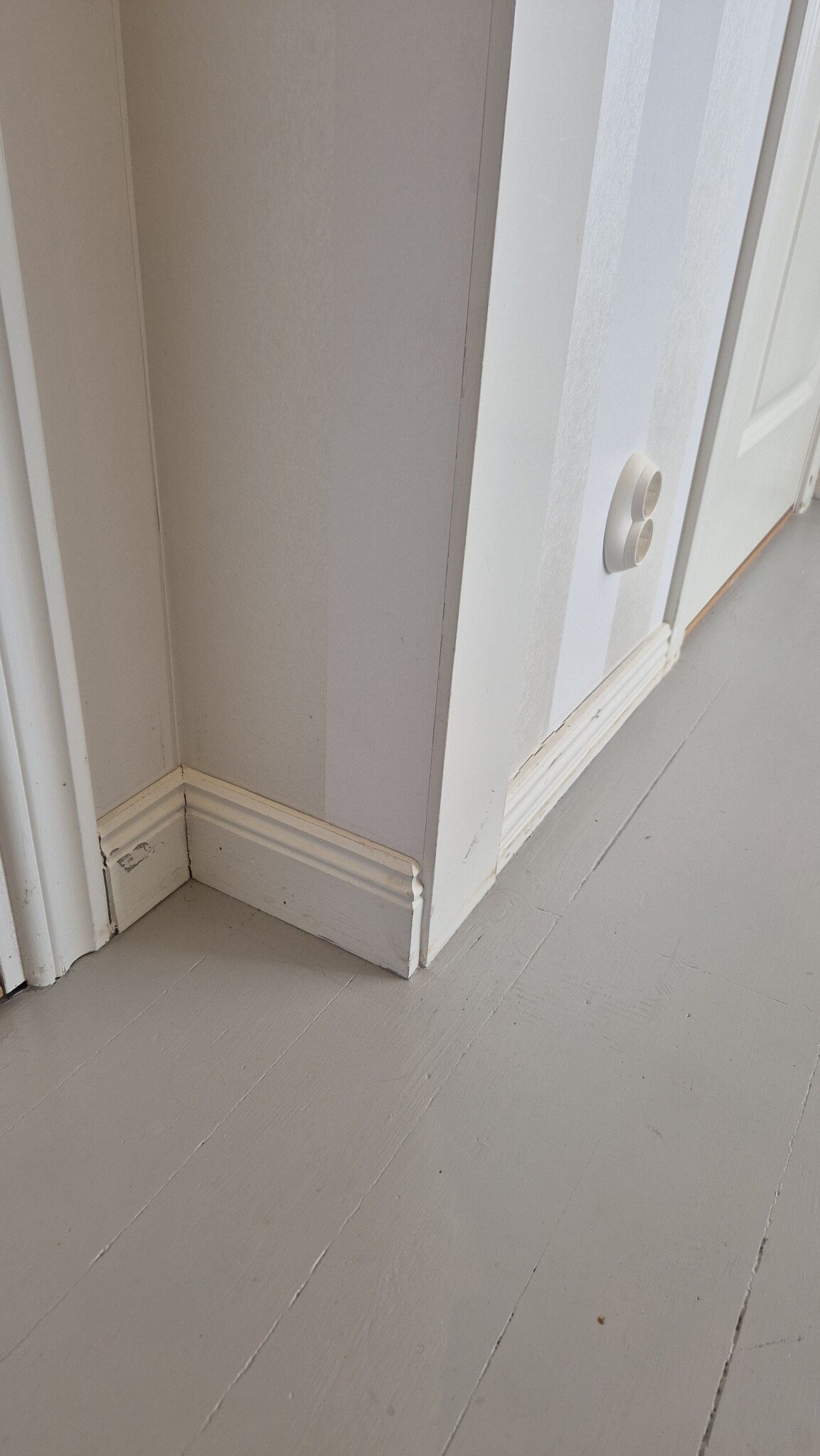

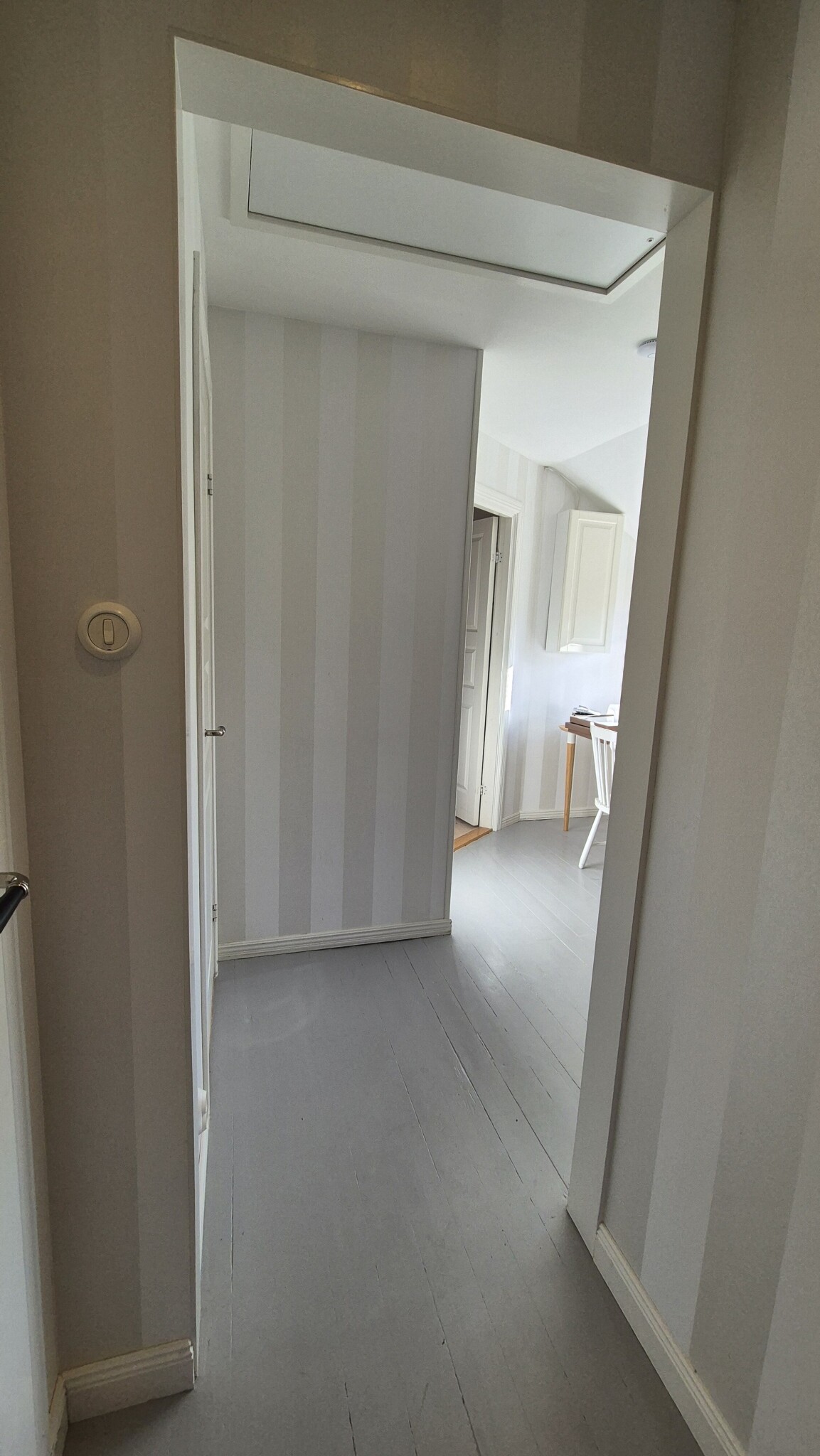

Funderar på hur jag ska lösa detta på ett snyggt sätt. Problemet är att fodret inte får plats på ena sidan och jag vill inte göra hålet mindre. Det jag funderar på är att sätta foder på ena sidan och avsluta mot vägg på överliggaren men det ser ju lite konstigt ut. Alternativ två är att låta golvsockeln fortsätta igenom dörröppningen men då har jag andra problem. tex att det är olika socklar i de två rummen samt att väggen på ena sidan kommer bli en utmaning att få slät och fin.

Får ursäkta skiten och springan på bilden då detta är lite tillfälligt.
La inte ned någon kärlek i hallen.
Men du kan se hur man kan göra.

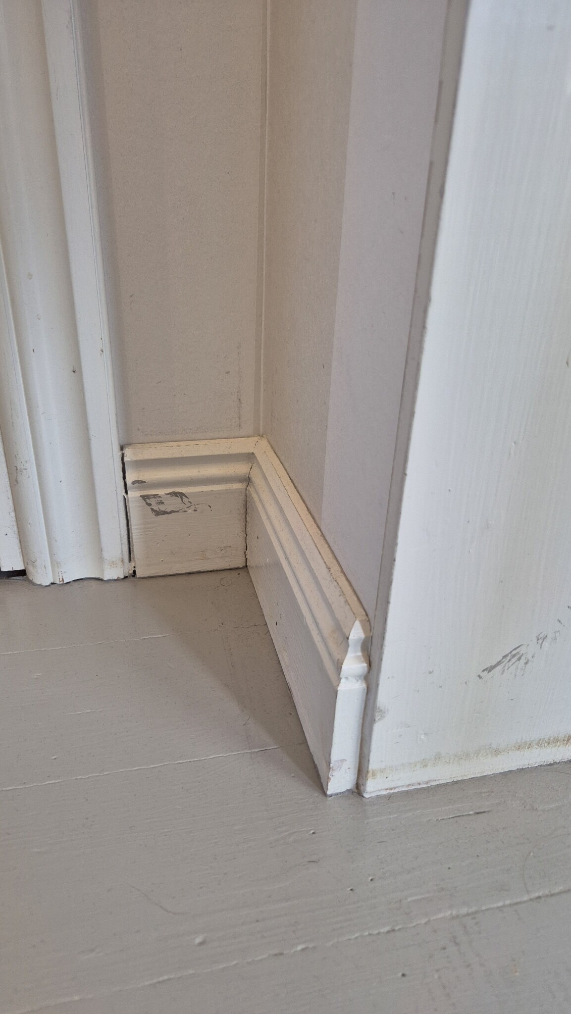

Ok men i ditt fall täcks ju golvsockeln av smygbrädan. Hos mig skulle det se ut nåt i den här stilen.H Hallerudsbo skrev:

På den högra sidan av öppningen enligt fotografierna har du valt att låta täckbrädan gå ner till golvet och att låta fotlisten ansluta till denna. Det ser snyggt ut. Vad jag kan se på bilderna ligger täckbrädan utanpå gipset,. Om det stämmer behövs ingen extra list eller foder. På vänstra sidan låter du fodret gå ner till golvet och ansluter med fotlisten på samma sätt.
Man kan göra som Hallerudsbo visar med sin bild, låta täckbrädan gå utanför vägglivet en bit och strunta i fodret, men då krävs att väggen ansluter till täckbrädan på ett snyggt sätt. Man kan också sätta en kloss längst ner i hörnet som är något bredare än foder och fotlist, som dessa ansluter till. Det är praktiskt när foder och fotlist har olika tjocklek.
