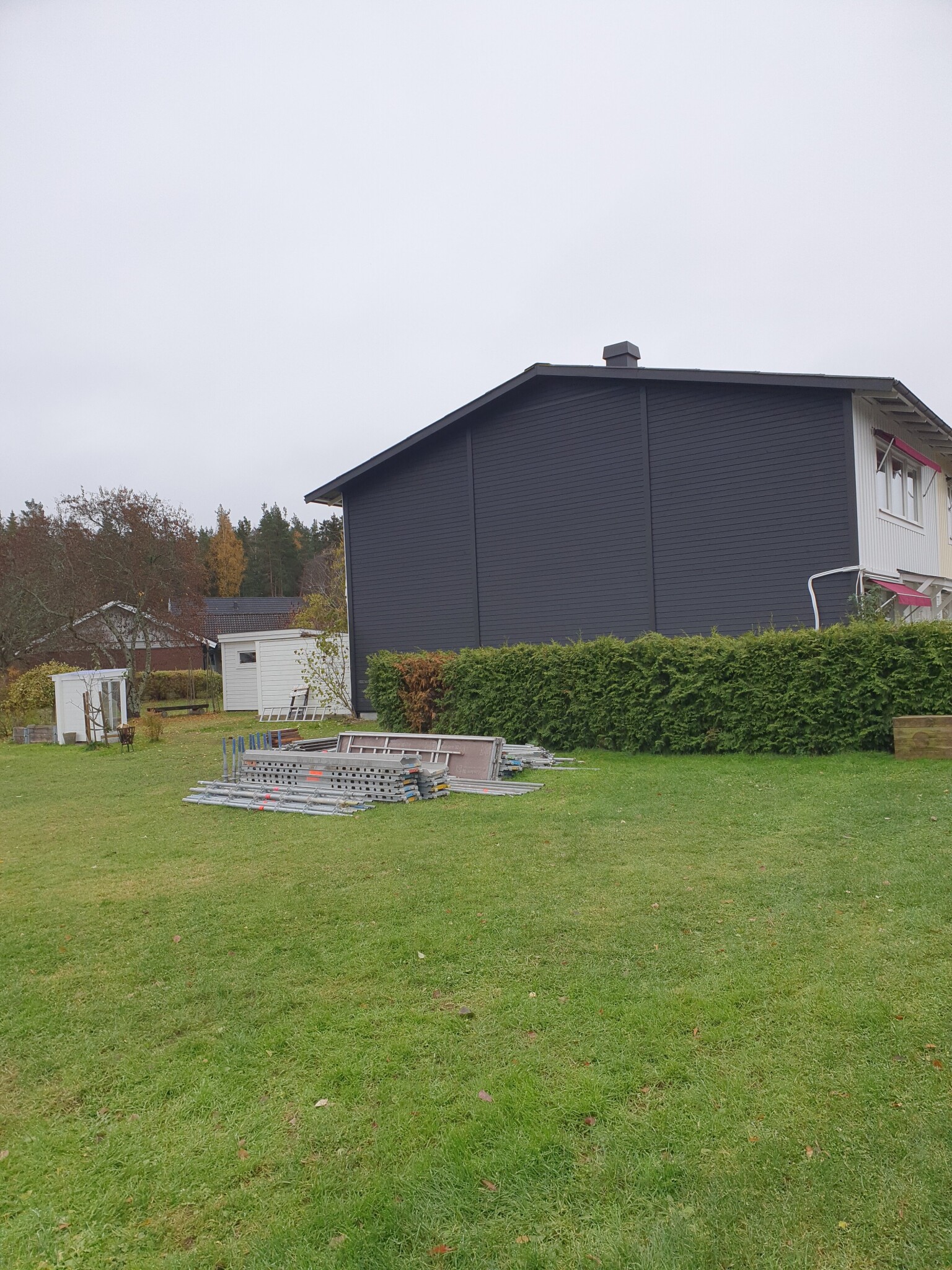

Vi ska tilläggsisolera vår norrfasad som har 90 mm isolering enligt 70-talsnormer. Ska ta ner teglet, isolera etc. och sätta liggande panel. Idag fick jag det glädjande beskedet från kommunen att jag inte behöver bygglov och därmed sparar 9600 kr, men då slår det mig plötsligt att liggande panel på hela denna yta utan fönster (11 meter och 6 meter i nock) kanske kommer att se väldigt sterilt ut. Finns det någon här som har någon idé på hur man kan bryta av på ett snyggt sätt? Det skall vara vitt som resten av huset om det nu har någon betydelse.
Svårt att säga utifrån en vägg utan att veta hur resten av huset ser ut. Är teglet i sig ett 70-tals-påhitt eller har huset haft tegelfasad tidigare? Men om det i övrigt är vitt känns det väl rimligt, kanske finns någon indelning i de övriga fasaderna som kan fortsätta på denna?
