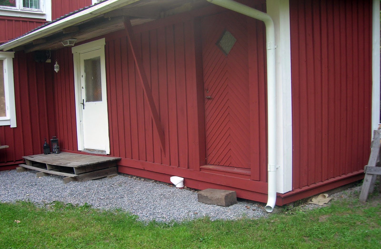

Hej, huset vi ska flytta till är från 1850, husfasaden är nog bytt någon gång men den är gammal.
Det är lockpanel stående och den är dålig cirka 20-30 cm nertill.
Undrar nu hur jag ska göra då jag hittar så tvetydiga uppgifter om detta.
Själv är jag av den uppfattningen att jag endast byter det som är dåligt, dvs sneskär (vinklat upp och innåt) den dåliga panelen, oljar ordentligt på ändträt och sen sneskär skarvbrädan och oljar båda ändarna och spikar ihop så tätt som möjligt, grundar och målar upp en bit på gamla brädan.
Måste på något ställe skrapa rent stocken bakom från röta, ska jag behandla dom ställena på något sätt eller hela där jag skarvar fasaden?

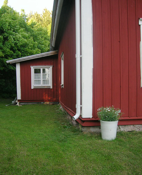

Ett alternativ du kan göra är att sätta en offerbräda längst ner och under denna en liggande panelbräda i rätt bredd. På detta sätt är det lätt att kunna byta ut det när det blir dåligt. Denna lösning var vanlig förr på hus. Här är några bilder på hur det kan se ut efter2.jpg
Ja. Ola. Det ser bra ut!
Låter toppen, om man ser på bilden nederst får jag inte riktigt ihop det hela, ser ut som en vinklad panelbit med en liggande under?
Oj, insåg just att det nedan fasadbrädorna sitter en vit offerbräda efter vad jag nu förstår. Hur gör man då?
Kan man sätta en stor mycket bredare tvärgående bräda (av ek om det fungerar att måla på) och sen en snedgående regnbräda?
En 20-30 cm bred bräda kommer nog att spricka. Varför inte 2 st liggande fasspontade bräder även om de inte fanns på 1800-talet, det gjorde ju inte heller den fasad som sitter på idag. Betydligt mer lättarbetat.

Vet ni har löst problemet. Men varför inte använda vanlig liggande panel?
Ola78
Kamilenskis lösning är faktiskt inte så dålig. Fördelen med att sätta en offerbräda är ju att man får iväg vattnet en liten bit från fasaden och på så sätt skonar den liggande panelen lite. Vet inte hur stor betydelse det egentligen har men det är ju lite den funktionen fönsterblecket ovanför fönstret har.

Vanlig fasadpanel klarar sig bra om man skyddar ändträet.
