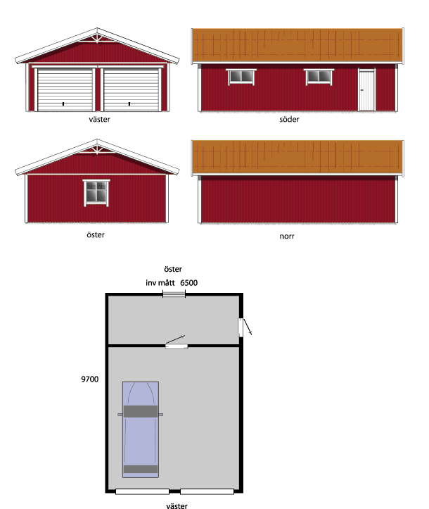

Carport ut ifrån garaget hur ska det se ut?
Om jag har ett garage i stil med detta och vill åt det högre hållet bygga en 2 bilars carport hur brukar man göra då?
Lutning ut åt bakre kortsidan så öppningen där jag kör in bilarna är högre och så blir det lägre takhöjd längre in i carporten?
Det är 2.7m i takhöjd invändigt i garaget och jag vill inte ha lägre i carporten om det är okej och snyggt att få till.
![garage-ritning.gif garage-ritning.gif](/forum/proxy.php?image=http%3A%2F%2Fwww.vattmon.se%2Fritningar%2Fgarage-ritning.gif&hash=2d7df2938f52b56686d75507bec203cf)
Är denna modell vettig? Jag vill ha bra takhöjd invändigt.

Jag har inte påbörjat bygget av min carport ännu, men det kommer att bli ett svängt tak= halvmåne. Mitt garagetak är av typen pulpet, med höga delen ( 4 m) över de 2 garageportarna = 3-meters. Har kollat lite på Icopals plasttak, men tycker det verkar klent.
Det är ju också ett alternativ men jag är mer för gedigna träkonstruktioner med plåt eller betongpannetak.saturnus skrev:
