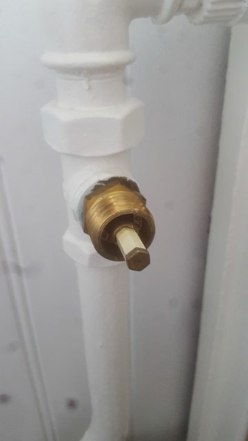

Jag behöver byta ut alla min termostater pga ålder. De är spruckna, gula och allmänt dåliga.

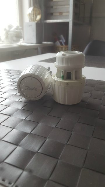

Jag har kommit över billiga Danfoss termostater som blivit över från någon renovering. De passar ju inte alls som de ser ut nu, men går det med någon adapter?
Så här ser det ut om jag tar bort det gamla termostatvredet:

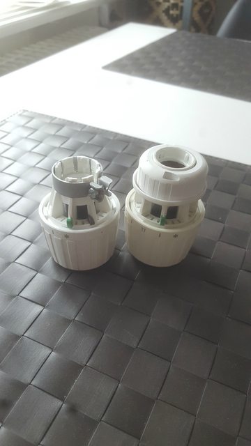

Och de här termostaterna har jag att välja på (verkar vara två olika):
Kan man skruva bort "mässingsdelen" på första bilden och sedan sätta på något annat som passar termostaterna på bilderna?

vad är det för fabrikat på de gamla termostaterna då? Har sett div adaptrar men jag har aldrig sett den där typen........
Tror nog du får byta ventildelen också om du nu inte kan få tag på rätt termostater
