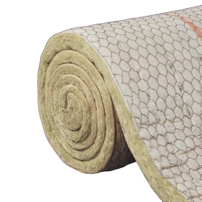

Bild på dessa fästen, det vanliga är att det är nät utanpå isoleringen som man bara snor ihop.

Så ser isoleringen ut, den fästs vid runt röret med massa små aluminium öglor samt till nästa metallnät.

Du tror inte att aluminumöglorna är nätet man har snott ihop?

Ljuddämpare brukar man väl endå inte isolera utvändigt. Nätmattan brukar bara gå emot.

Liknande men tror det är sådana:T tergo skrev:
https://z-aim.com/fallor-tillbehor/belisle/klammertang-till-c-klammor-for-nat-fallor/
