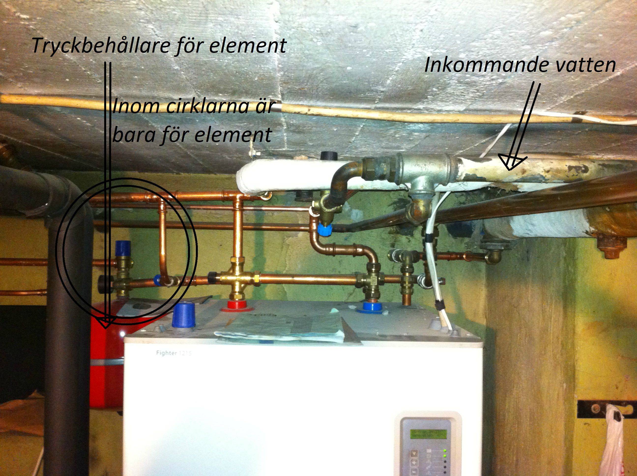

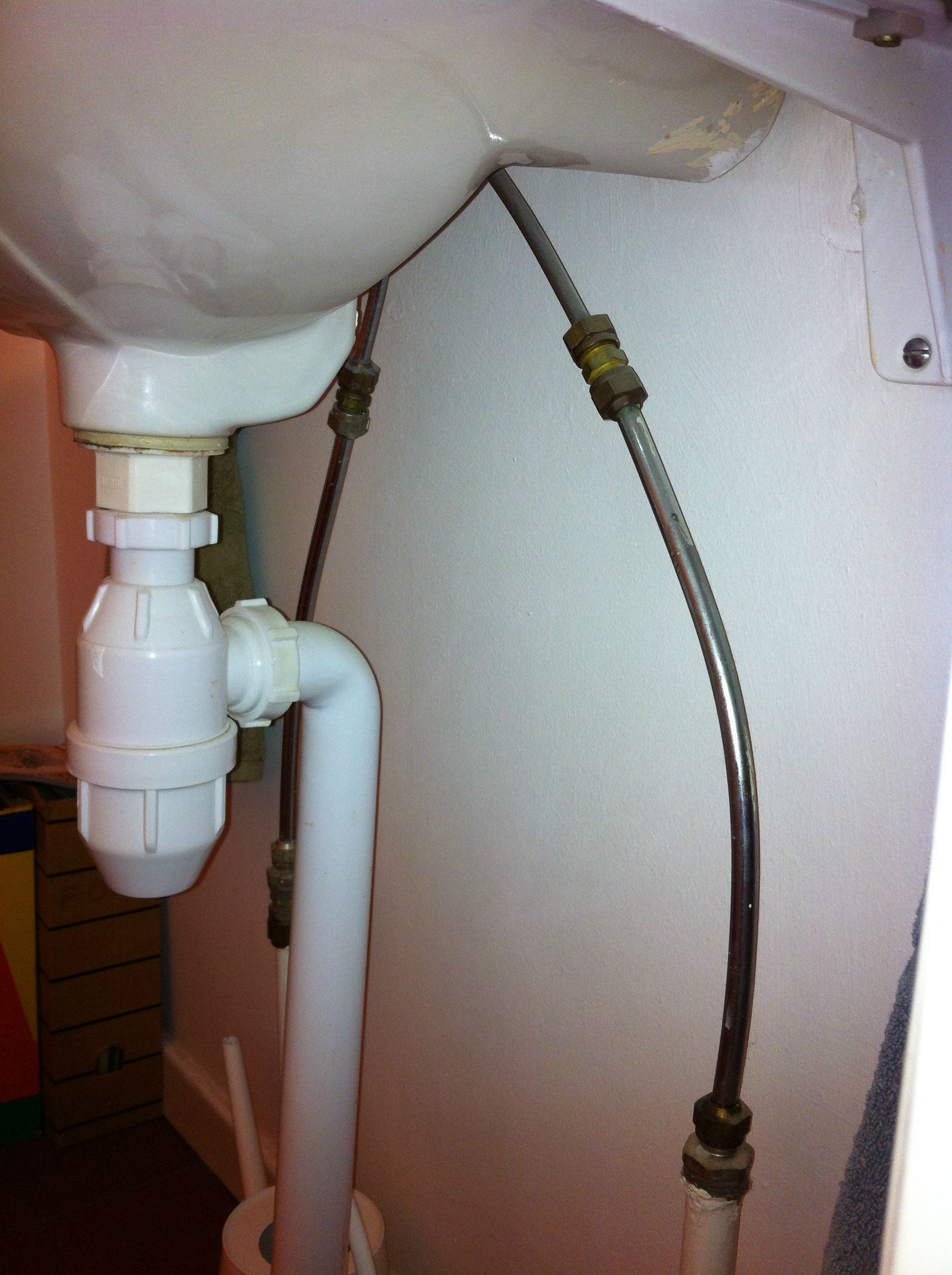

Hej. Jag ska byta tvättställ och blandare i ett badrum. Det är ett 50-tals hus och det finns inga Ballofixer monterade.
Vart stänger jag av vattnet? Huvudledningen från gatan, eller vid värmepannan? Vi har bergvärme om det spelar någon roll.
Här nedan kommer lite bilder. Tacksam för svar.
![UT30Jik.jpg UT30Jik.jpg](/forum/proxy.php?image=http%3A%2F%2Fi.imgur.com%2FUT30Jik.jpg&hash=b24e4b02c52beaaefa5fc2ecf840d18e)
Kallvatten från gatan.
![hGI0DJu.jpg hGI0DJu.jpg](/forum/proxy.php?image=http%3A%2F%2Fi.imgur.com%2FhGI0DJu.jpg&hash=da2bbc0da8ab436a85eb7fa28ddb5f39)

Det spelart ju inte så stor roll om du stänger vid mätaren, eller vid pannan, bara du stänger av både kall och varmvatten. Stänger du vid mätaren så blir både varm och kallvatten avstängt. Ser inte på bilden vid pannan om där finns någon kran innan matningen till varmvatten grenas av från kallvattenröret.
Eftersom kallvattenledningen delas uppe vid taket direkt efter mätaren så är det enklast att stänga kranen som sitter vid mätaren. Köp hem kulventiler som kan monteras direkt innan/efter mätaren, dom kilslidventiler som sitter vid mätaren kan krångla, bl.a. genom att inte hålla tätt, inte går att öppna efter stängning, läcka vid spindelgenomföringen.
Efter att du stängt inkommande så öppnar du alla och låter dom stå öppna medans du sätter "ballofixer" till tvättstället.
Försök å stäng ventilen innan vattenmätaren och byt ut ventilen som sitter efter mätaren. Försök att göra jobbet en vardagsmorgon, direkt efter att kommunens VA-gubbar börjat jobba, ifall det börjar läcka så att du kan ringa kommunen och be dom stänga av ute i gatan.

Toan ser ut att ha plastmattegolv och kopplingarna sitter synligt. Om det blir ett läckage så lär det märkas med en gång. En klämring som går sönder börjar droppa, den havererar inte totalt med sprutande vatten som följd. Håller man koll på det så bör det inte vara någon fara och golvet tar inte skada av en liten mängd vatten. Det gäller bara att se till att de vita rören som (antagligen) går upp genom golvet har täta genomföringar genom plastmattan så att att vatten som rinner längs rören inte går ner unde mattan. Det kan ordnas med silikon.roland53 skrev:Alla svar ovan är bra, men en dimension saknas;
