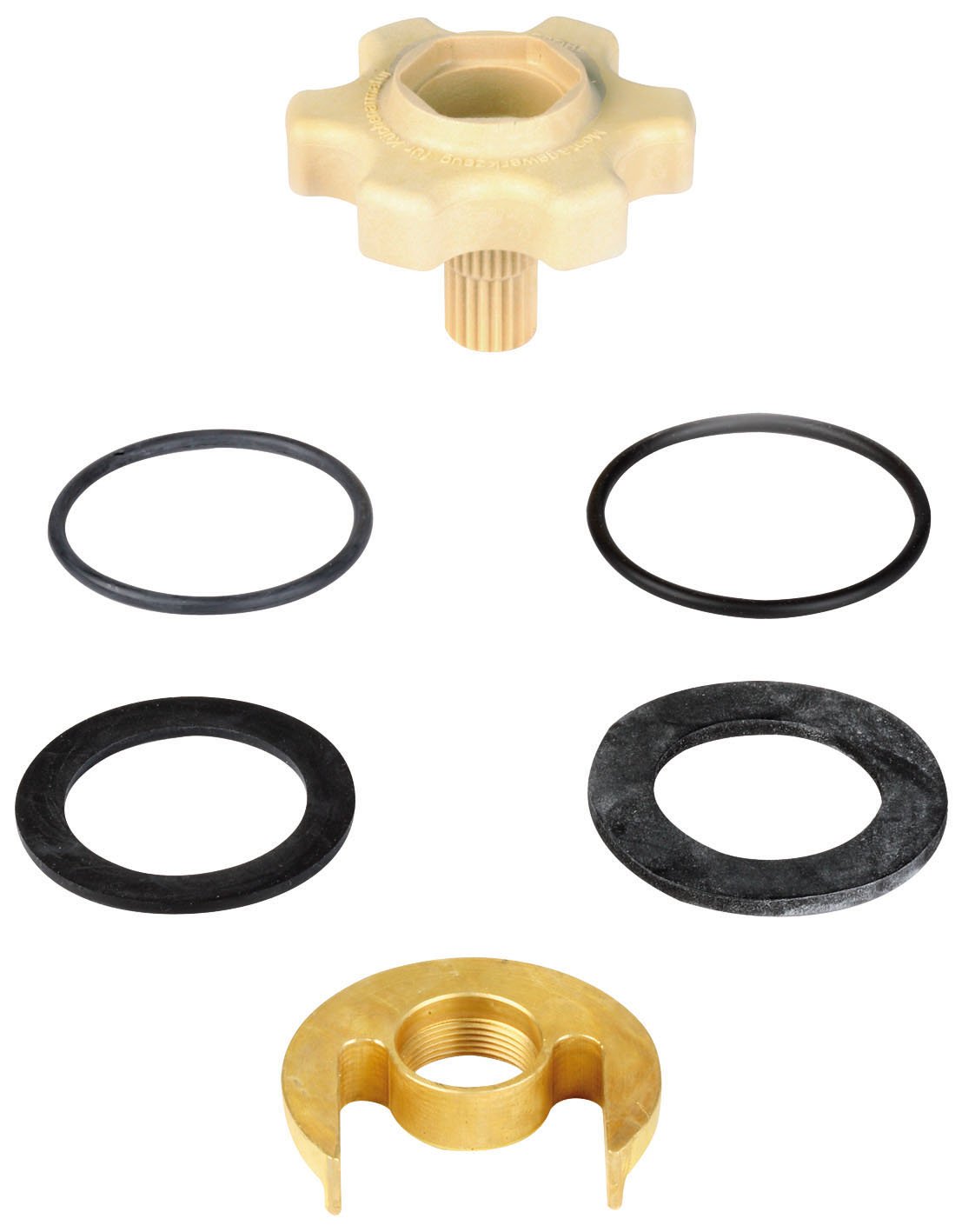

Hej, jag har stora problem med att byta blandare i köket. Nuvarande blandarr är av märket Grohe.
Jag har kollat på flera videos och ingen ser ut som den jag har men jag tänker att de ändå borde vara ganska lika att demontera. Men jag får inte bort den, den sitter som sten. Jag har provat att få bort den övre delen som är böjd men det funkar inte och på undersidan finns inget att fästa på för att ex skruva bort något.

https://www.bauhaus.se/media/pdf/3002598D.pdf
men handtaget liknar mer en utgången modell som hette "Ladylux".
Edit: Det verkar krävas specialverktyg och man skruvar fast från ovansidan, där pipen normalt sitter:
https://xrefs1.plumbersstock.com/product/6/8/681141_l2kDN4.pdf
https://www.amazon.se/Grohe-46345000-Grov-motskruv/dp/B0031ZUGZ0

Vi har lyckats få bort den, vi fick använda ett multiverktyg och klippte röret som troligen hade fastnat, för då såg man att det skulle vara en sån där skruvsak som på bilden ovan. Men tyvärr hade vi inte en sådan utan som tur var så klippte vi inte röret för högt utan man kunde skruva loss den med en tång.
Tack för hjälpen alla!
