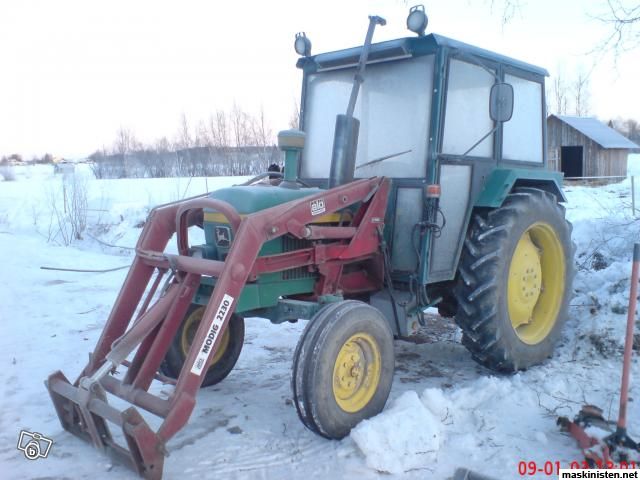

Nja, så extrema grejer behöver man inte.
I dagsläget kör vi med en JD1140, liten maskin alltså. Och den orkar faktiskt med det mesta. Även om den får slita.

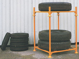

Nu blev denna frågeställning mest hypotetisk för egen del. Då jag kom över ett gäng pallar i stål.
Ser ut som de här:
Men annan storlek: 1200x800x1500.
Stapelbara.
Och rören går att plocka bort. Så smidig förvara när de är tomma.
Men tack för input iaf
